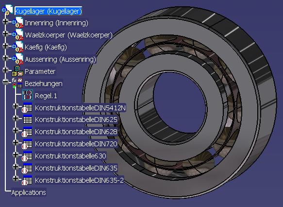

Ich habe da ein Problem mit der Reihenfolgen Ordnung. Von 1 bis 7 schaltet Catia die Konstruktionstabellen richtig  In- und Aktiv. Aber wenn ich von 7  zurück gehe(egal ob von 7 auf welchen wert)  kommt die Meldung das die Tabelle nicht Aktiviert werden kann da eine andere Aktiv ist. Dieses gleiche Problem ist mir auch schon bei einem Profil aufgefallen sodass Catia nicht wie in der Regel bestimmt das eine Profil einschaltet und das andere aus. Ich hoffe es kann mir jemand in der Sache Helfen warum Catia nicht zurück rechnen kann.Oder ob ich was in meiner Regel ändern muss so das Catia zurückgeht.
Danke schonmal

Hi Newwwbie
um etwas über die Regel aussagen zu können müsste man die erstmal sehen.
Aber warum nutzt du überhaupt so viele Tabellen. Mach doch alles in einer und schalte die Konfigurationen um.
mfG
Oliver

Also der Grund für mehrere Kosntruktionstabellen ist sich dahinter utnerschiedliche Lager grössen verbergen. Mitunter auch Arten.
Regelinhalt
/*===================================    VARIANTE 1    ===================================*/
/*Konstruktionstabellen*/
if(Version==1){`Beziehungen\KonstruktionstabelleDIN625\Aktivität`=true}
if(Version==1){`Beziehungen\KonstruktionstabelleDIN5412N\Aktivität`=false}
if(Version==1){ `Beziehungen\KonstruktionstabelleDIN628\Aktivität`=false}
if(Version==1){`Beziehungen\KonstruktionstabelleDIN720\Aktivität`=false}
if(Version==1){`Beziehungen\Konstruktionstabelle630\Aktivität`=false}
/*Innenring*/
/*Wälzkörper*/
/*Aussenring*/
/*Kaefig*/
/*===================================    VARIANTE 2    ===================================*/
if(Version==2){`Beziehungen\KonstruktionstabelleDIN625\Aktivität`=false}
if(Version==2){`Beziehungen\KonstruktionstabelleDIN5412N\Aktivität`=true}
if(Version==2){ `Beziehungen\KonstruktionstabelleDIN628\Aktivität`=false}
if(Version==2){`Beziehungen\KonstruktionstabelleDIN720\Aktivität`=false}
if(Version==2){`Beziehungen\Konstruktionstabelle630\Aktivität`=false}
/*Innenring*/
/*Wälzkörper*/
/*Aussenring*/
/*Kaefig*/
So ist diese Regel aufgebaut ich hoff es Hilft dir ausreichend zu Analysieren

Hallo Newwwbie,
das ist ein logisches Problem. Die Fehlermeldung sagt eigentlich schon alles.
1 Variante:
Tabelle_01.Aktivität=true
Tabelle_02.Aktivität=false
Tabelle_03.Aktivität=false
2 Variante:
Tabelle_01.Aktivität=false
Tabelle_02.Aktivität=true
von 1 nach 2 geht es, da bei 2 erst die Tabelle_01 auf false gesetzt wird und dann erst Tabelle_02 auf true.
Von 2 nach 1 geht nicht, da Tabelle_02=true ist und Tabelle_01 auf true gesetzt wird.
Richtig muß es heißen:
1 Variante:
2 Variante:
Also immer die Tabelle, die auf 'true' gesetzt wird, an das Ende des Blockes schreiben.
Steffen

Hi steffen
Würde es Funktionieren wenn ich in jeder Variante auf- und Absteigend angebe? Oder kann es dann auch zu Konflikten kommen?
Ich werde den Rat befolgen in Zukunft alle auf true geschalteten Objekte an den Schluss eines Blockes zu setzen
