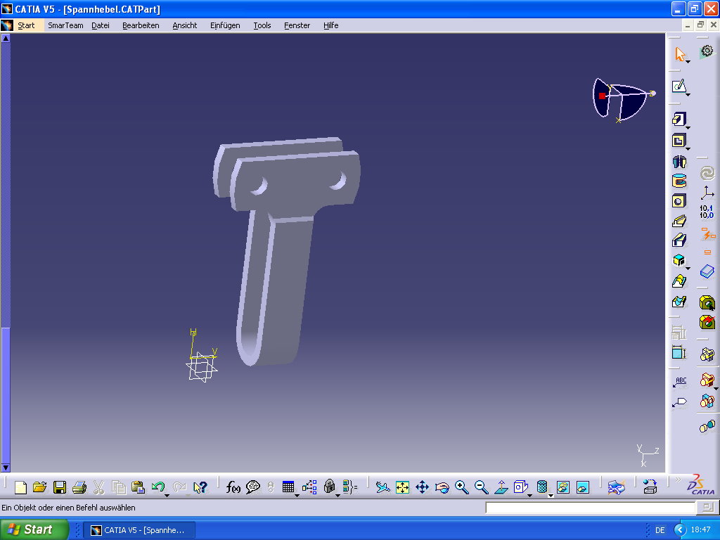

Hallo....
Habe ein kleines Problem....Und zwar wird bei mir der Strukturbaum nicht mehr angezeigt. Habe mit F3 schon ein-bzw.ausgeblendet, jedoch kann erscheint beim hoch- und runterscrollen kein Baum mehr !
Kann mir hier jemand weiterhelfen ???
Mfg MC

Hallo MC,
einfach mal das Achsenkreuz von CATIA (das weisse unten rechts in der Ecke) anklicken der Part erscheint dann ein wenig gedimmt und dann ein Reframe ausführen. Eigentlich sollte der Baum dann wieder im sichtbaren sein.
M.f.G.
Hütti

Vielen Dank....hat funktioniert...
