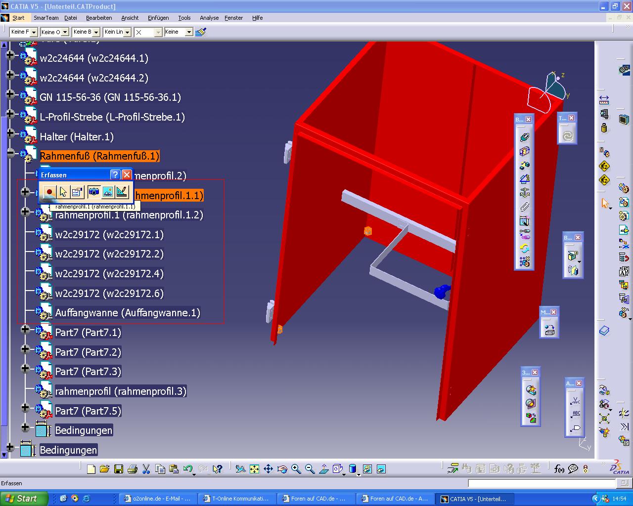

Immer wenn ich eine Baugruppe öffne sind ein paar knoten deaktiviert.
Gibt es eine Einstellung das Sie gleich richtig geöffnet werden?
Welchen Sinn machen Die Knoten?

Hi Michael,
ich nehme mal an, das Du im Assembly (Product) den CGR-Modus meinst.
Da Du aber einige Parts schon mit Knoten sehen kannst, liegt es wahrscheinlich daran, weil Sie schon im eigenen Fenster geöffnet sind.
Für Die, die lieber große Baugruppen schneller geladen bekommen
Cache-Modus:
Tools
-> Optionen
->Infrastruktur
  ->Product Stuctur
  -> (Reiter) Cache-Verwaltung
    -> Cache-Aktivierung (ist bei Dir wahrscheinlich aktiviert)
nachdem das Häkchen gesetzt wurde, Neustart CATIA
Product laden
-> einzelnes Part oder ganzes Product mittels rechte Maustaste -> Darstellungen -> Entwurfsmodus changen. Nun kannst Du wie gewohnt auf das Part zugreifen oder auch in neuem Fenster öffnen.
Anders herum genauso rMt umwandeln in Darstellungsmodus.
Durch das laden im Darstellungsmodus geht nicht so viel Rechnerleistung drauf.
M.f.G.
Hütti

Das ist nicht gamz mein Problem.
Ich arbeite mit dem Cache-speicher, aber jedesmal wenn ich ein Baugruppe öffne,fehlen immer die gleichen Teil, muss dann immer Knoten aktivieren und dann sehe ich Sie erst. Sehe kein Sinn in dieser funktion.
