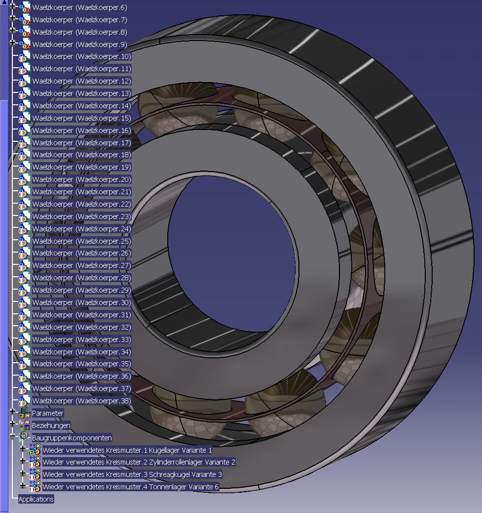

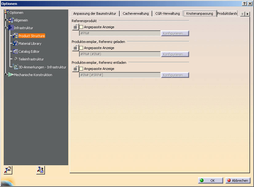

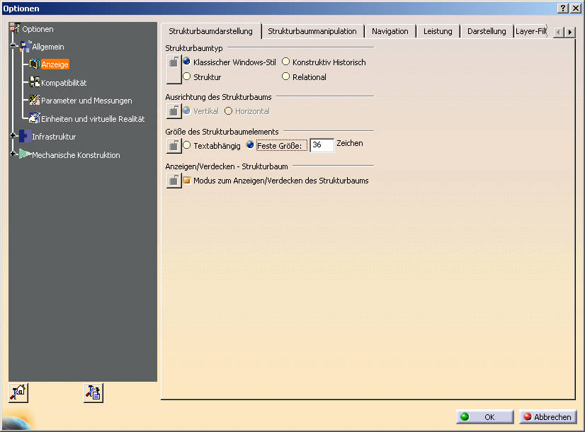

Eine klitze kleine Frage am Rande.
Gibt es die möglichkeit den Strukturbaum zu Parametrisieren so das bei veränderung des Parameters sodas nur bestimmte PSB-Knote geöffnet oder geschlossenw erden. Weil bei einem grossen Strukturbaum verliert man schnell den Überblick.
Danke schonmal

Hallo Newwbie,
neinst Du evtl. das? (s. Anhang)

Hi Jochen
Bei mir sieht das etwas anders aus und weis auch nicht so recht wie ich damit arbeite. Ist aber auch nicht so schlimm.
Mein anderes Problem mit dem Strukturbaum ist bei meiner PArametrissierten Baugruppe das ich mit bei 4 von 7 Kugellager Varianten mit Baugruppenkomponenten ( mit dem Button: "Muster wieder verwenden) gearbeitet habe und dadurch beim anwählen einer neuen Variante mein Struturbaum um 10-20 Teil länger wird.
Im gegensatz dazu habe ich 3 von 7 Kugellager Varianten über die KReismsuterfunktion im PartDesign erstellt wo dieses doch Effektiver herzustellen ist.
Deswegen wollt ich mal fragen wie ihr dabei so vorgeht und ob es auch Richtig ist es so zu machen...
