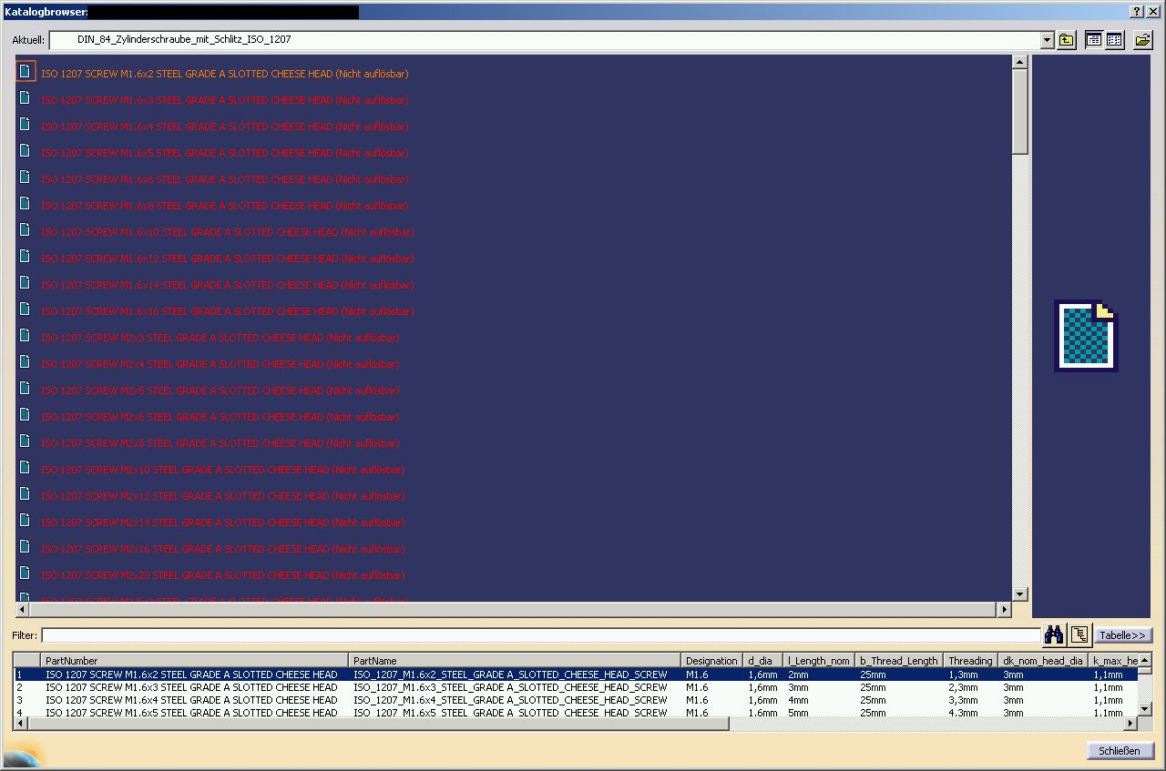

Hallo allerseits,
kann firmeninternen Katalog, der auf Server liegt,
nicht nutzen (s. Bild).
Kann jemand mir sagen woran es liegen kann?
Vielen Dank im Voraus!
Grüße,
inger

Hallo inger,
Das sieht mir so aus, als könnte CATIA V5 nicht auf die referenzierten Parts zugreifen.
1) Unter "Tools/Options/General/Documents" im Fenster "Linked Document Localization" sollte die Option "Folder of the Link" unbedingt aktiviert sein.
2) Wenn der Server ein UNIX-Laufwerk ist, müssen mindestens Zugriffrechte für Lesen UND Ausführen erteilt sein.
Hope that helps,
Michael

Vielen Dank Michael,
habe es nachgeschaut: Bei mir sind alle Einstellungen im „Lokalisierung verknüpfter Dokumente“-Unterfenser (deutsche Version) aktiv.
Über Unix-Server-Einstellungen muss noch nachfragen…
Danke nochmals!
