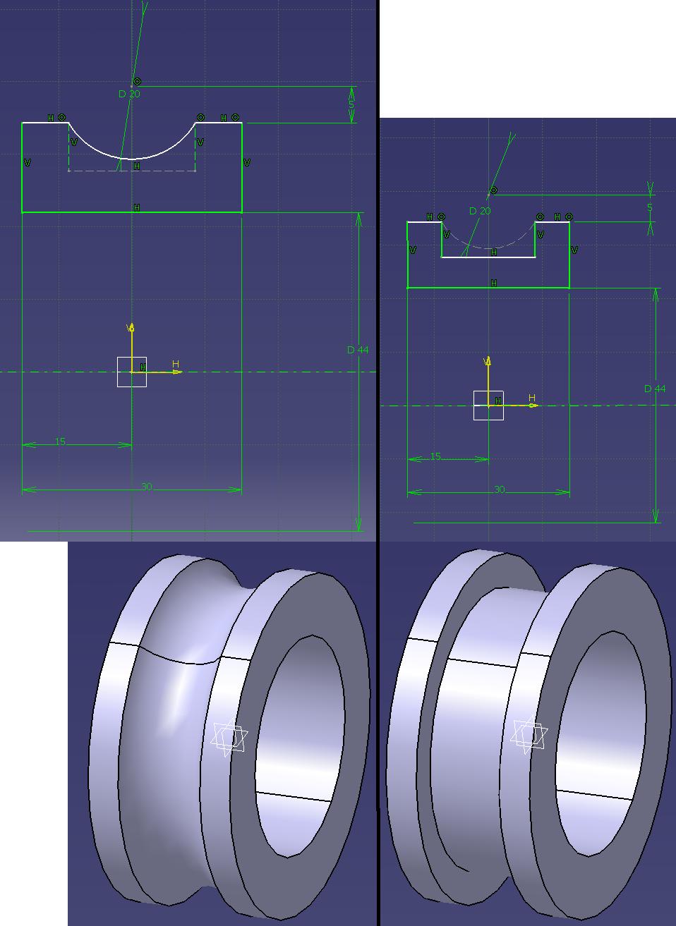

Ich wollte mal fragen ob es eine möglichkeit gibt einen Parameter zu erstellen der Konstruktionslinien in Konturlinien umschaltet (Siehe Bild). Und was ich da angeben muss... Danke schonmal

Nachtrag:
Also ich habe es jetz mit einer Regel gemacht so das sich das Profil verändert sobald ich Variante 2 aktiviere.
Der NAchteil hierbei ist aber das ich zwei Körper konstruieren muss die ich in der Regel Aktiv bzw Inaktiv schalte.
Also wenn jemand einen besseren Lösungsvorschlag hat wär ich sehr angetan

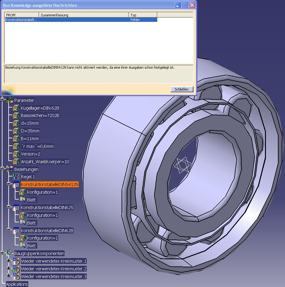

Guten morgen alle miteeinander
Ich hab da noch ein winziges Problem. Ich habe eine Grundkosntruktion in der bis jetzt 3 Kugellagervarianten vertreten sind. Ich habe eine Regel aufgebaut wo je nach Variante die jeweiligen Komponenten Aktiviert bzw Deaktiviert werden.
Mein Problem liegt bei den 3Konstruktionstabellen.
Die Regel sagt das wenn Variante = 1 dann Konstruktionstabelle = 1
Aufwärts bis 3 Funktioniert es nur wenn wieder abwärts möchte (3auf2;3auf1;2auf1) kommt diese Meldung wie im Bild dargestellt.
Weis da jemand vielleicht einen Rat was ich da in der Regel verändern muss sodas es einwandfrei Funktioniert?
Danke schonmal.
