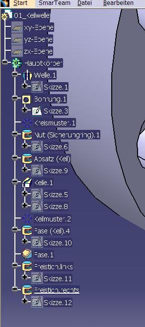

Beim mir ist mein Modelbaum leider immer nur sehr schwer zu lesen.
Wenn ich ihn vergrößer wird das zwar besser aber es geht mir dann zuviel Arbeitsplatz verloren.
Kann mir jemand sagen woran das liegen könnte?

Die Einstellungen der Grafikkarte darf bei Catia nicht für Kantenglättung bei Bildschirmschriftarten aktiviert sein. Dies sieht man unter:
Rechtsklick auf den Desktop - Eigenschaften - Register Darstellung - Effekte - Deakivierern von Clear Type.

Danke sehr für eure Antworten!
Ich habe Clear Type nun für Catia deaktiviert. Nun läuft es wunderbar.
Danke Peter!
