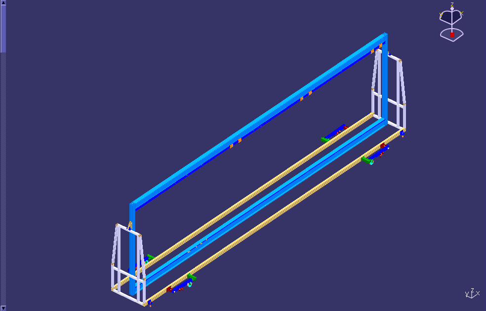

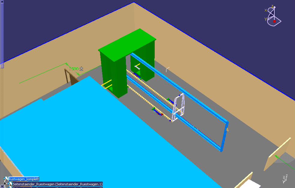

Hallo Leute, könnt Ihr mir helfen?
In den Bildern könnt Ihr hoffentlich erkennen, wo das Problem liegt?!
In orginalen Product, ist alles OK.
Nach dem Einfügen in ein "großes" Product und einigen andren Operationen, ist anscheinend die Assoziatät zwischen den Bauteilen verloren gegangen.
Wie kann man diese wieder herstellen?

Hallo Digger
Wenn nur die Constraints verloren gegangen sind, kannst du das ja im Strukturbaum erkennen und wenn nötig wieder herstellen.
Bei deiner Vorgehensweise steht was von "Einfügen in ein großes Product und anderen Operationen". Meinst du hier Änderungen an den Parts? Falls nämlich deine Bauteilconstraints sich auf Körperkanten oder Flächen bezogen haben, die nach einer "Operation" wie Bohrung einfügen, Fase anbringen, verrunden... nicht mehr die gleichen wie vorher (im datentechnischen Sinne).
Falls du keine solchen Bearbeitungen in deinen Parts gemacht hast, solltest du mal prüfen, wie sich deine Baugruppe verhält, wenn du in deinem Hauptprodukt den untergeordneten Knoten des Wagens flexibel machst.
Mehr fällt mir auf die schnelle jetzt gerade auch nicht ein, aber mit diesem, zuletzt beschriebenen Phänomen, mit untergeordneten Baugruppen hatte ich auch eine zeitlang Probleme.

Hallo Andreas,
mit anderen Operationen meinte ich eigentlich nur das Erstellen und und Einfügen anderer Produkts im Assambly.
Die eingefügten Products habe ich dann nicht mehr verändert. Jedenfalls nicht das Product um das es geht.
Die gesetzten Constraints im ursprünglichen Product, erschienen mir eigentlich wasserdicht und sind auch noch vorhanden.
Deshalb auch meine Hilflosigkeit....

hmmm Catia merkt sich intern die Teile die vorher mal eingefügt würden und dann wieder entfernt wurden und wenn man dann später das veränderte Teil sprich Baugruppe mit dem gleichen Referenz namen einfügt kann es sein das dann komischerweise ein Modell in die Baugruppe kommt das nur Teilweise auf dem Aktuellen stand ist.

Hallo Newwwbie,
was Du sagst mag richtig sein, aber an dem eingefügten Product habe ich ja nichts mehr geändert.
Die Veränderung (zerstörte Constraints) vom ursprunglichen Product tauchte plötzlich und ohne eigentlichen Grund auf.
Da das Product im Pfad noch orginal richtig vorhanden ist, kann ich den Fehler nicht zuordnen.
Gibt es kein Tool das die Assoziatät zwischen den Bauteilen (Products) wieder herstellen kann?
