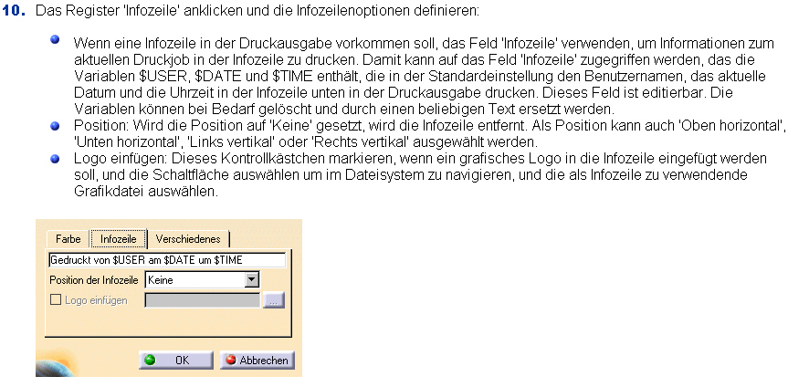

Folgende Fragen zu den Druck Optionen in Catia.
Wenn ich die Infozeile drucken möchte, welche Parameter würde es noch geben?
Wie kann ich den Dokumentenpfad ausdrucken?
Vielen dank für die Hilfe.

mit $NAME kannst Du den Namen der datei ausdrucken, den Pfad allerdings weiss ich jetzt nicht aus dem Hut.

$PATH druckt den Pfad aus. Den Dokumentnamen hat ja Catrin schon geschrieben... ansonsten ....?
