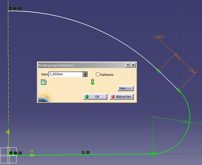

hallo leute
kann ich zb eine kante eines parts im sketcher so bemassen, dass eine bestimmte länge nicht unterschritten wird, ansonsten aber die länge "frei" ist? ich möchte, wenn ich an der skizze 'ziehe', dass sich die kante längen und bis zum minimum kürzen kann.
danke für eure tipps!

Hallo Mr. Adams,
klar:
einfach Doppelklick auf das Maß und mit der rechten Maustaste in das Fenster, wo du den Wert ändern kannst. Dann unter Range - Edit die Grenzen definieren.
Gruß, zizo

ja gut, aber dann kann ich einfach kein mass kleiner als mein minimum eingeben. ich möchte aber folgendes definieren:
eine linie soll zb die länge von 1mm nicht unterschreiten. sonst aber soll sich die länge einstellen können. wenn ich zb den radius eines anschliessenden bogens ändere und eine tangentenstetigkeit im übergang definiert habe, soll sich die linie längen / kürzen können innerhalb festgelegter grenzen. die linie solle in der skizze also nicht grün erscheinen, sondern weiss. geht das?
danke&gruss

erstellt am: 16. Dez. 2004 10:00    Editieren oder löschen Sie diesen Beitrag!  <-- editieren / zitieren -->   Antwort mit Zitat in Fett Antwort mit kursivem Zitat    Unities abgeben: 1 Unity (wenig hilfreich, aber dennoch)2 Unities3 Unities4 Unities5 Unities6 Unities7 Unities8 Unities9 Unities10 Unities Nur für mr adams 10 Unities + Antwort hilfreich
Ich würde in der Knowledge Advisor Workbench einen Check auf das Mass erzeugen.
  Gruss,
    Thomas

Hallo Mr. Adams,
hatte ich falsch verstanden, sorry. Dann gehts wohl wirklich nur über einen Check.
Gruß, zizo

und ohne knowledge advisor? gehts nicht irgendwie über eine regel, in der ich einen bereich angeben kann? so ähnlich, wie wenn ich ein mass als "referenz" definiere; nur leider ist dann dort der angegebene bereich auch nicht mehr aktiv.
kann man was machen mit regeln? sonst brauch ich halt ne kwa-lizenz..
greets

erstellt am: 16. Dez. 2004 23:49    Editieren oder löschen Sie diesen Beitrag!  <-- editieren / zitieren -->   Antwort mit Zitat in Fett Antwort mit kursivem Zitat    Unities abgeben: 1 Unity (wenig hilfreich, aber dennoch)2 Unities3 Unities4 Unities5 Unities6 Unities7 Unities8 Unities9 Unities10 Unities Nur für mr adams 10 Unities + Antwort hilfreich
Für Regeln brauchst Du aber auch die KWA Lizenz, die sind auch in der Knowledge Advisor Workbench.
