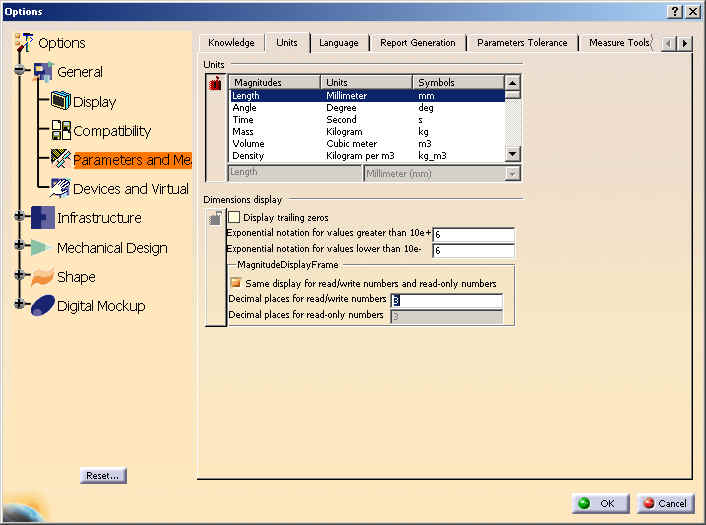

Hallo zusammen
Wie und wo stelle ich die Genauigkeit der Dezimalstellen ein ????
Möchte einen Kreis bemassen mit Durchmesser 19,995mm Catia zeigt mir aber immer nur 20mm an.
Wie geht das????
Im voraus vielen Dank Jana1

Hallo Jana,
einfach unter "Tools - Options - General - Parameters and Measure - Units" die Anzahl der Dezimalstellen auf 3 erhöhen (siehe angehängtes Bild)
Gruß, zizo

hallo jana1,
vermutlich willst du den durchmesser in einer zeichnung bemassen?
geh mal mit der rechten maustaste auf den wert,-eigenschaften,-karteikarte Wert.dann bei beschreibung statt NUM.DIMM auf ANS.DIMM und die gewünschte genauigkeit.
sollte funktionieren
gruss
bernd
