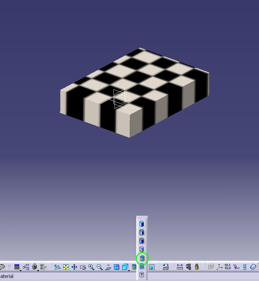

ich bin etwas verwirrt....
Mein CATIA zeigt mir meine Materialien  nicht mehr an.
Ich bekomme lediglich einen grauen Farbton, egal was für ein Material ich einstelle. Ansichtsparamter passt, Optionen müssten auch in Ordnung sein!
Kennt jemand diese Problem?
Fabian

Hallo Fabian,
hast Du das wie im angehängten Screenshot richtig eingestellt?
Dann sollten die Materialien angezeigt werden
  Gruss,
    Thomas

hallo,
ja habe ich gemacht. auch die optionen passen,
in V12 und V13 funktioniert es ja...
nicht mal ibm konnte helfen!
danke trotzdem
fabian

Hallo Fabian.
Diese Problem hatte ich auch schon einmal. Leider kann ich keine Lösung anbieten. Ich habe, soweit ich mich errinern kann, das Material gelöscht und neu vergeben.
Gruss JG
