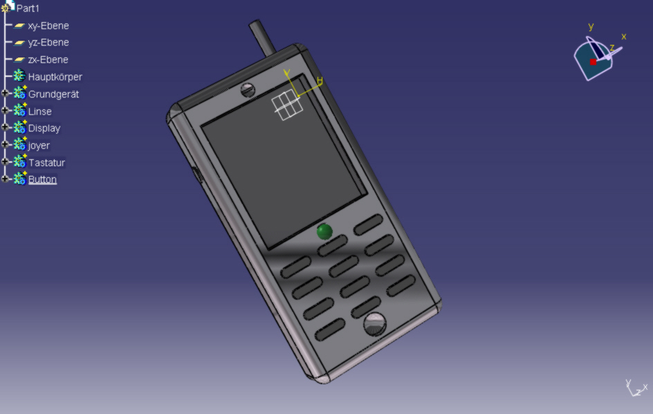

ich habe mal als kleine private Übung ein Handy im Part-Design konstruiert ( Anhang ).
Nun möchte ich mal spasseshalber ein Photo von mir als Textur oder wie auch immer auf der Displayscheibe darstellen.
Könnt ihr ir da kurz sagen, wie ich das machen muss? Soll angeblich ganz einfach sein.
Danke für die Hilfe ! ( Habe Catia V.5 R.12+SP4)

RMT auf das Material - properties - redering - texture - image name
kannst du ein jpg auswählen, das deine textur darstellt

danke hat geklappt
