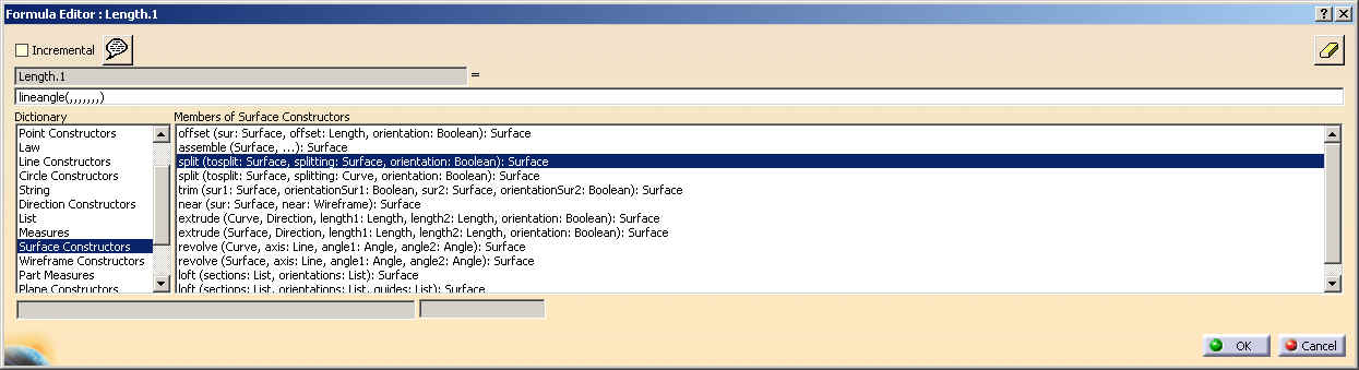

gibt es eine Austellung bzw. Auflistung von möglichen Befehlen, die bei der Formeldefinition eingegeben werden können?
z.B. Extract(0,1) heißt ... und so weiter

Hallo Micha,
im Prinzip steht das ja im Formel-Editor drin (siehe Bild). Falls das noch nicht ausreicht, kannst du in der online-Doku nach "Constructors" suchen.
Unter Common Functionalities findest du dann ncoh genauere Beschreibungen.
Gruß, zizo
