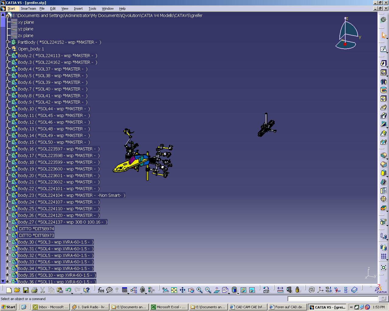

ich suche irgendwas fuer Idee fuer eine Konvertierung.
Also ich habe ein Modell, aus Microstation, oder Autocad, habe eigentlich die beiden Varianten. Das Ding soll in CATIA V4 als *.session sein (Assembly), und um noch komplizierter zu sein, weil ich keine V4 habe, das ganze soll durch CATIA v5 gemacht werden. das Problem ist, dass wenn ich das Modell, als *.stp importiere, er kommt als Part, d.h. als*.CATPart in V5, also als*.model im V4.
Auf das Bild, das ich hochgeldaen habe, ist das Struktur zu sehen.
Ich werde sehr Dankbar, auf irgendwas fuer Idee.
Gruss: Ivo

Hallo Ivo,
das sieht übel aus!
Die Struktur ist innerhalb eines Part über die Bodys. Du willst aber eine V4-Session, dafür brauchst du eine Produktstruktur über Parts.
Kannst du deinen Konverter so einstellen, daß nicht ein Part mit Bodys sondern ein Produktstruktur mit Parts entsteht. --> sonst mußt du das Part manuell in Parts zerlegen.
Wenn du die Produktstruktur hast kanst du sie als Session abspeichern. Dazu benötigtst du die V4 Directorynamen und mußt diese als DLNames für V5 definieren.

Nochwas
.... das Bild zeigt ein in V5 konvertiertes V4.model ??11??
Du schreibst es käme von Autoca o. ä.

HAllo Michael,
danke fuer deine Antwort.
Das Bild kommt aus *.exp (also CATIA V4)un dist  im CATIA V5 eingefuegt.
So dachte ich,
ich habe keine spezielles Konverter, nur die Konvertierungstools in
Autocad, Microstation, Catia V5.
Hast Du eine Idee, welches Konventer kann ich nutzen

also wenn es ein V4.exp ist, machst du es so wie Andreas geschreiben hat.
Dann sind aber wie in deinem Bild alle Teile als Bodys erzeugt, weil man in V4 immer alles (eine ganze Baugruppe) in ein Model konstruiert hat.
Wenn du eine  Produktstruktur und damit eine Session haben willst, mußt du alles manuel auseinanderpflücken.
(Ich hatte verstanden, daß du einen Datensatz aus Autocad hast und daraus ein .Session machen willst ??!!)
Michael

Hallo Michael,
ja, also ab Anfang wollte ich aus AutoCAD eien Assembly (*.session) machen,
abe habe ueberlegt, dass das vielleicht unmoeglich ist.
Das Bild, dass Du siehest ist aus CATIA V5, aber da ist das Model durch "ExtractModelfromSequential" in CATIA V5 importiert und dann mit Copy and Paste als Part erstellt. Ich habe keine andere Moeglichkeit es als Assembly zu erstellen, oder?. Jetzt die Frage ist, wie kriege ich das Ding zurueck als *.session, d.h. als Assembly.
