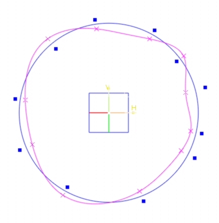

Habe folgende Aufgabenstellung:
Ich muss eine Punktewolke um einen Kreisbogen invertieren.
Wie mache ich das am schnellsten?
Normalerweise muss ich mir eine normale Linie vom Kreiszentrum durch einen beliebigen Punkt der Wolke legen und dann auf den sich ergebenden Schnittpunkt mit dem Kreisbogen nochmals eine "Normale" erzeugen, die dann als Spiegelachse für den Punkt genutzt werden kann.
Bei ca. 200 Punkten recht mühsam.
Gibt es nicht einen bessere Methode?
Ggf. erst eine Fläche aus dem Punktespline erzeugen und diese dann invertieren?
Danke für jeden Tip!
Gruß Norman

...sieht aus wie eine Messreihe, die im Text- oder Excelformat vorliegt.(und offensichtlich vorzeichenverkehrt ist!!)
Ich rechne solche Reihen zuerst immer in Excel um und importiere sie dann über den  "GSD_PointSplineLoftFromExcel.xls - Makro".
(näheres in meiner Postingliste)

...die Punktekoordinaten lassen sich über eine Makro in ein Textfile extrahieren.
Sortieren kann man sie in Excel.
Das Spiegeln der Koordinaten an der Referenzkreistangente in Richtung Radiusstrahl ist in Excel nur etwas Vektorrechnen und aufziehen.
Verbindungslinie Punkt-Kreismittelpunkt (Radiusstrahl).
Winkel aus Tangens der Punktkoordinaten.
Delta X und Delta Y zum Tangentenpunkt bestimmen.
Und auf die andere Seite des Radiusstrahls rechnen.
Fällt mir noch ein: Mach eine Regel aus deiner Punktereihe (linear) und invertiere sie. Wende sie dann auf einen Kreis an.

Excel_Invertieren.zip
..das Verfahren wie oben beschrieben funktioniert.
Punktewolke um Kreis (blau) mit Makro Getcoordinates (siehe anderswo)in GSD Punkte extrahiert nach Excel.
In Excel umgewandelt.
Und mit GSD_PointSplineLoftfromExcel (siehe anderswo) wieder gespiegelt reimportiert (lila).
Ich schlage mich mit derartigen Mess- und Darstellungsproblemen herum, deswegen hat mich das Problem interessiert.
