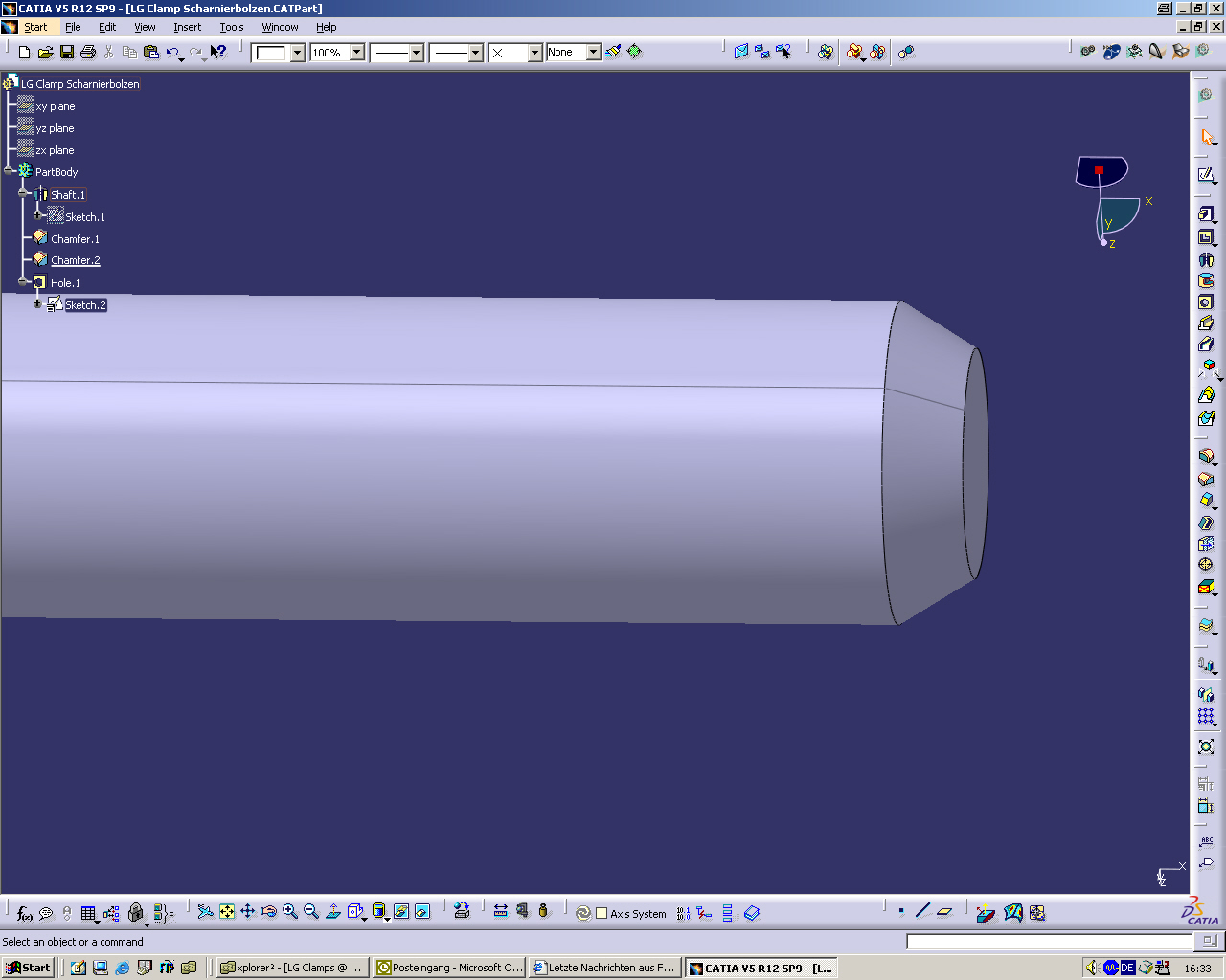

hi leute!
wenn ich in einem beliebigen bolzen, eine beliebige querbohrung (normal zur mittelebene des bolzens) mache bekomme ich sonderbare grafikfehler (siehe bilder).
kann das wer nachvollziehen?

...ich hatte neulich einen ähnlichen "Aussetzer" am Rotationskörper eines Zahnriemenrades.
Nachdem ich mich eine Weile darüber geärgert hatte, versuchte ich es mit Veränderung der Winkeldefinition  (0-360°) bzw. (-180 +180°)usw.
Damit konnte ich es beseitigen.
