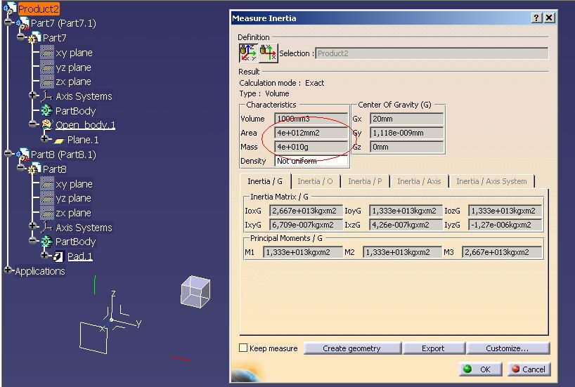

erstellt am: 01. Dez. 2004 12:31    Editieren oder löschen Sie diesen Beitrag!  <-- editieren / zitieren -->   Antwort mit Zitat in Fett Antwort mit kursivem Zitat    Unities abgeben: 1 Unity (wenig hilfreich, aber dennoch)2 Unities3 Unities4 Unities5 Unities6 Unities7 Unities8 Unities9 Unities10 Unities Nur für Th. Pless 10 Unities + Antwort hilfreich
hallo zizorro
die Masse der Flächen geht dann in das Ergebnis mit ein, wenn in dem Part keine 3D-Geometrie vorhanden ist (wie es oft genug in Skelett- bzw. Aadpterparts vorkommt => siehe Anhang)
Dass man die zusätzlichen Bodys auf Masse 0 setzen kann geht vielleicht für die Gewichtsberechnung, aber dein Schwerpunkt ist trotzdem falsch, weil das Volumen mitgerechnet wird.
