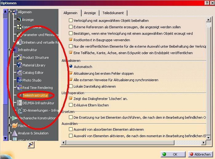

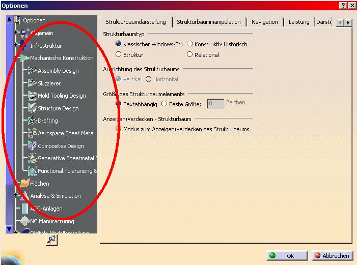

Ich habe da ein Problem mit dem Einstellungen, folgendes:
Ich will die Parameter Sachen, vorausgesetzt es sind Parametrische/Variable Bauteile mit Funktionen in meinem Verzeichnisbaum drin haben.
Jetzt habe ich versucht das über Tools>Optionen und dann Part Design zu machen, aber bei mir existiert keine Part Design in den Einstellungen (siehe Bild: Optionen_001.jpg).
Wie kann ich es jetzt trotzdem ändern?!
Und wieso ist es nicht mehr in den Einstellungen drin?!
Vielen Dank schonmal im voraus.
Gruß Kotschi

Da hast Du wohl ein paar Releases übersprungen. :-)
Die Einstellungen für PartDesign befinden sich schon seit R10 unter Tools-Options-Infrastructure-PartInfrastructure
  Gruss,
      Thomas

Hmm .... ups ... okay okay haste Recht!!!
In dem einen Buch was ich hatte war es so beschrieben ...
>Lösung siehe Bild: Optionen_02.jpg<
