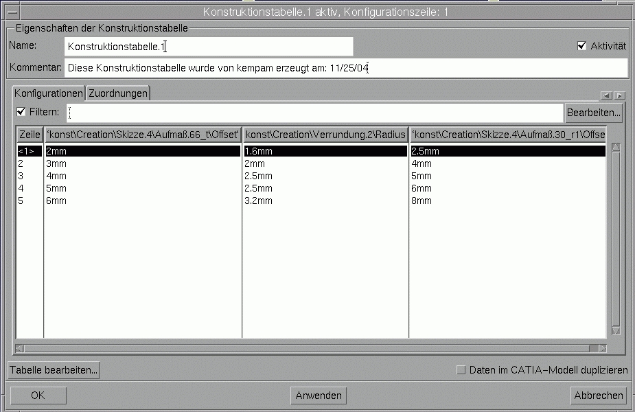

ICH HABE:
eine PC mit Konstr.-Tab. erstellt. Zur Erläuterung: Die PC ist eine Sicke, die K-Tab enthält Parameter der versch. Varianten. Als Größe von der alles abhängt ein Parameter "Blechdicke" dienen.
ICH WILL:
mehere Sicken in ein Modell einfügen. Die erste klappt auch wunderbar, ich wähle alle nötigen Referenzen und den Parameter Blechdicke und die erste Sicke ist drinn. Bei der zweiten Sicke kann ich jedoch nun nicht mehr den Blechdickenparameter wählen, er ist auch schon mit einem Symbol belegt und wird von der Tabelle gesteuert, die automatisch mit in das Modell eingefügt wurde (soll ja auch). Wie gehe ich nun weiter vor? Die Tabelle ist eine .txt da ich unter UNIX arbeite, und keinen Zugriff auf Exel habe.
Kann ich nicht irgendwie die K-Tab über die Blechdicke steuern?
Freue mich über jeden Beitrag, wenn was unklar ist einfach schreiben, versuche dann besser zu erläutern!
Danke im Vorraus!
Micha

Du schreibst: als Parameter von dem alles abhängt ist soll der Parameter "Blechdicke" dienen. Wieso machst Du dann den Parameter von der Powercopy abhängig?? Das ist Dein Fehler! Du musst es anders herum machen. Deswegen lässt er sich auch beim zweiten mal nicht mehr auswählen, denn Du hast ihn ja schon abhängig machst.
Also korriegier die Abhängigkeiten in Deinem Modell.
  Gruss,
    Thomas

Erstmal danke für deinen Beitrag. Das Problem ist so wie du es sagst, aber wie mache ich die statt der Blechdicke von der PC die PC von der Blechdicke abhängig?
Meine Tabelle sieht im Moment so aus:
                                                    Blechdicke (mm)  X1  x2
`konst\Creation\Skizze.4\Aufmaß.30_r1\Offset` (mm)  Y1  Y2
  `konst\Creation\Skizze.4\Aufmaß.66_t\Offset` (mm)  Z1  Z2
                konst\Creation\Verrundung.2\Radius (mm)  U1  U2
Die Variablen kann ich ja leider nur eintragen, und stehen somit fest. Wie definiere ich nun eine Abhängigkeit, daß ich bei der Änderung der Blechdicke von X1 auf X2 auch die dazugehörigen anderern Variablen erhalte?
Micha

Indem Du die Blechdicke nicht zum Inhalt der Tabelle, sondern als Input des Powercopies definierst.
  Gruss,
    Thomas

Wie soll ich diesen Input definieren, damit dieser auf die entsprechenden Spalten in der Tabelle zugreift?
Hab die Blechdicke jetzt aus der Tabelle raus. Im Bild sieht man wie die jetzt aussieht. Wie mach ich das jetzt, daß catia weiß, daß Zeile 1 einer Blechdicke von 0,8mm oder so beträgt??
Komme irgendwie nicht weiter...
Micha
