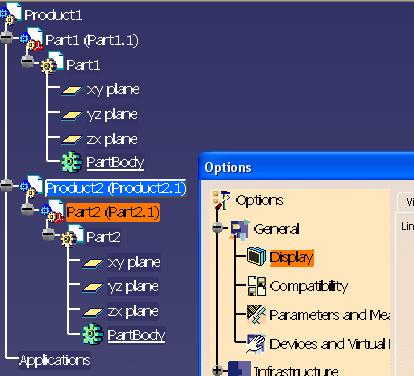

Hallo Leute!
Nutze CATIA V5R12 und habe folgenden Schriftfehler. Siehe Bild.
Hat jemand ne Idee wie ich den beheben kann?

Scheint mir ein Grafikkartenproblem zu sein.
Hast Du in der Grafikkarte Fullscreenantialiasing an?
Fullscreenantialiasing ist nur gut für 3D-Spiele, für CAD ausmachen. Catia hat sein eigenes Antialiasing wo dann auch nur die Geometrie kantengeglättet wird. Für die Schrift und Icons ist Antialiasing nicht gut, das sollte daher nur für die 3D-geometrie gemacht werden.
Deshalb ist es besser das Catia zu regeln lassen und nicht einem auf Fullscreen 3D-Spiele optimierten Treiber.

Ah stimmt hat Rafi zwischenzeitlich geschrieben: und das Cleartype (Antialiasing für Schriften von Windows) ausstellen

ClearType habe ich schon versucht. sieht zwar dadurch etwas anders aus der Fehler ist aber nicht behoben. außerdem wirkt alles sehr verschwommen

Habe ein Grafikkarte von SiS in meinem Notebook mit dem Chip: Sis 740 rev 00.
Finde keine Abstellmöglichkeit für das Antialiasing. Daher vermute ich das die Karte das nicht kann??!!!

SiS? Das ist natürlich leider ganz schlecht. Für 3D Programme sind die ziemlich schlecht. Sind auch gar nicht zertifiziert für Catia.

habs befürtet. danke für die mühen
