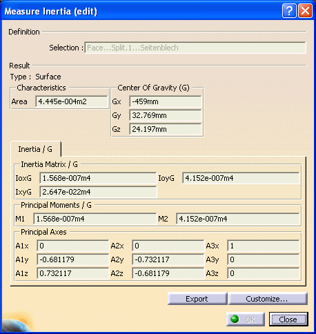

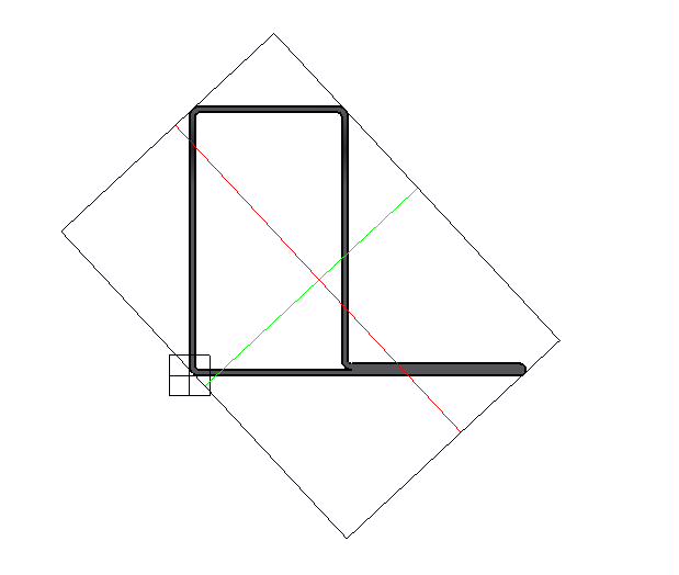

ich habe ein Problem mit der Messung von Flaechenmomenten an einem Blechprofil. Es ist möglich sich über das Symbol "Traegheit messen" sich die Flaechenmomente einer bestimmten Fläche errechnen zu lassen. Die Hauptachsen werden zwar durch den Schwerpunkt gelegt, jedoch ist es nicht möglich die Lage der Hauptachsen benutzerdefiniert zu verändern. Die Lage der Hauptachsen wird in der Datenmaske durch eine Vektorschreibweise beschrieben, jedoch lassen  sich die Werte nicht ändern und die Hauptachsen liegen nicht in einer benutzerdefinierten Belastungsrichtung.
Ist es also möglich die Paramter der Hauptachsen zu ändern?
