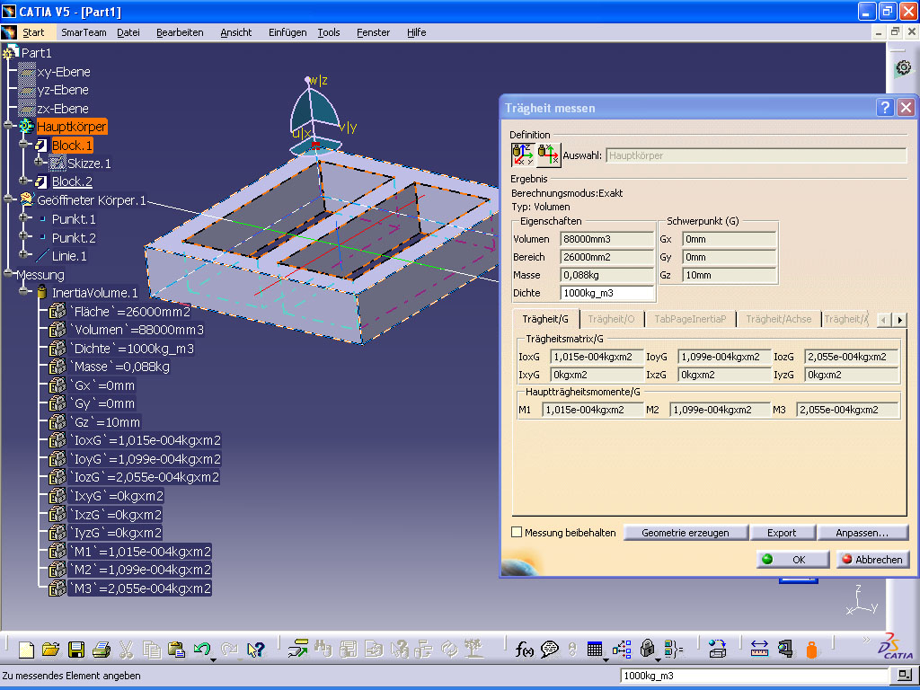

Mahlzeit
Kann mir jemand sagen, was CATIA in dem Foto für Werte ausrechnet.
Das Teil soll auf Biegung um die y-Achse Beansprucht werden, also ist der gefährdete Querschnitt bei den 3 Stegen, wo ich mein I über b*h^3/12 (also insgesamt 3 mal) ausrechnen kann, aber da kommen irgendwie andere Werte heraus.

Ist in Catia das Material richtig zugewiesen?

Was hat das Material mit dem Flächenträgheitsmoment zu tun???

Hi Hugo,
denke mal, du hast den Steiner Anteil vergessen.Die zwei Teilquerschnitte (bi*hi) die von der Biegeachse entfernt liegen bekommen ihn hinzuaddiert.
gruss, Cornelius

meine TM Kenntnisse sind noch nicht die besten, doch wenn ich um die y-Achse Biege, kommt doch kein Steiner Anteil dazu, da alle Schwerpunkte auf der neutralen Faser liegen, oder???

Servus Commander,
hatte mal ein ähnliches Problem vor einiger Zeit. Das Problem ist wohl, dass CATIA Massenträgheitsmomente berechnet (deshalb die EInheit).
Es gibt aber einen Trick, das richtige Ergebnis heraus zu bekommen. Schaust du hier:
http://ww3.cad.de/foren/ubb/Forum133/HTML/000159.shtml
Hoffe das hilft.
