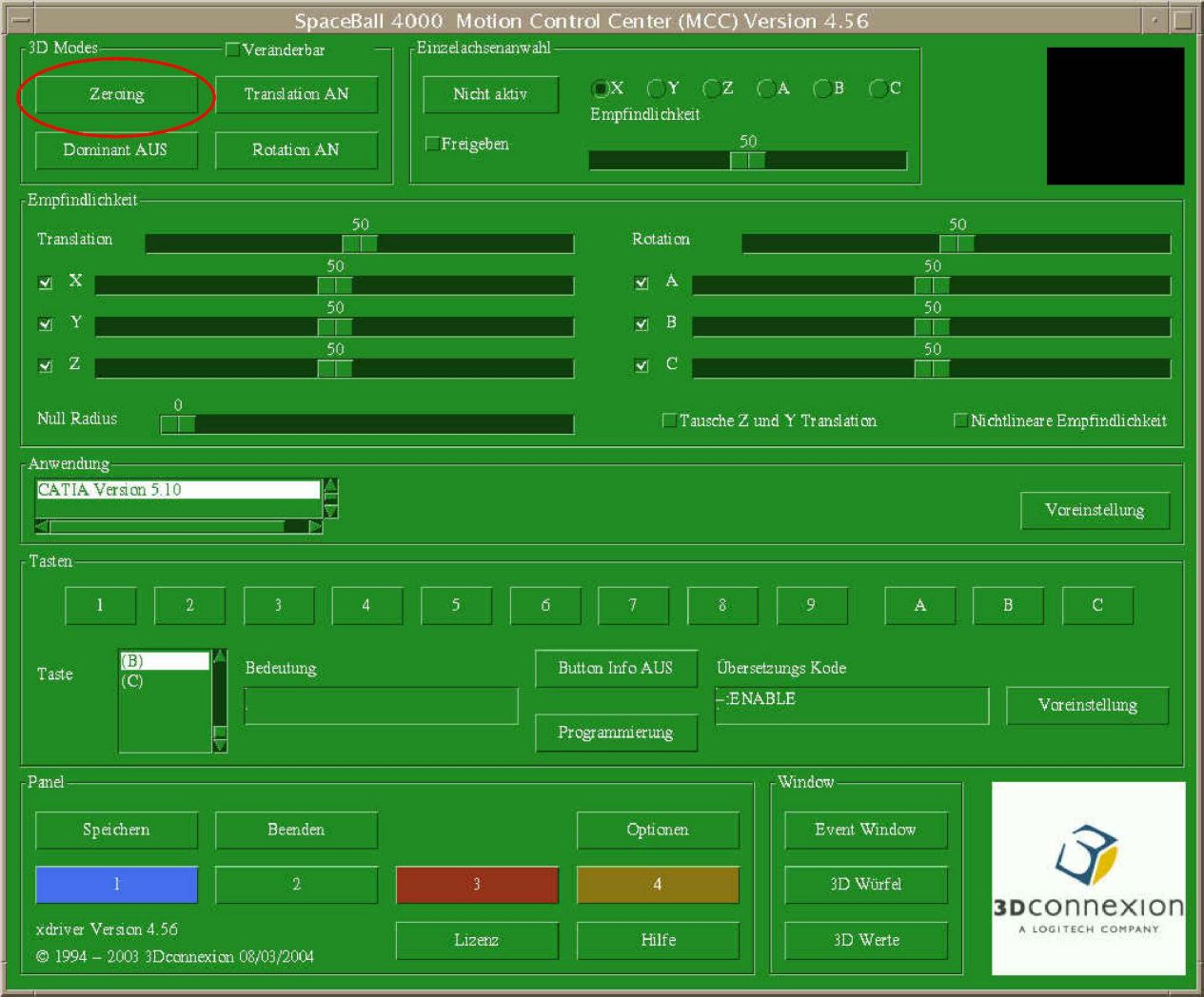

Hallo picard,
im Fenster Deines Spacemouse-Treibers muss ein Schalter sein, mit dem Du Deine Spacemous wieder zurücksetzen kannst. Ich hänge Dir mal ein Bild an, wie das bei mir auf Unix aussieht. Eventuell hilft Dir das weiter...
Ansonsten gehst Du mal auf die Seite von 3dconnexion. Da stehen u.a. die Telefonnummern für den Support. Die sind eigentlich immer freundlich und haben mir schon oft weitergeholfen.
Ciao, Talpa

@Talpa
Es hat definitiv nichts mit einer falsch gesetzten Nullstellung zu tun. Die Bewegung die ausgeführt wird ist (je nach letzter Eingabe) sehr schnell und Catia reagiert gar nicht mehr auf irgendwelche Bewegungen der Spacemouse. Ach ja... und das wir hauptsächlich unter Windows arbeiten hab ich auch vergessen zu erwähnen  ... an einer Unix-Maschine ist das bisher nicht passiert. Vielleicht wende ich mich mal an 3D-Connexion...
