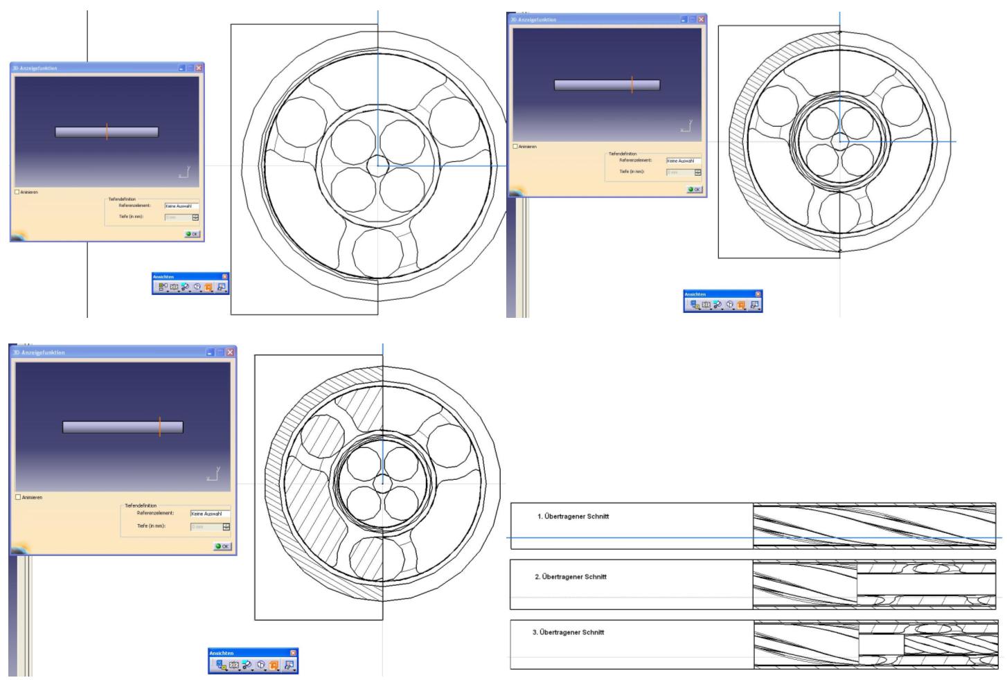

Ich versuche schon seit längerem ein Ausbruch zu erzeugen, dass ungefähr der Skizze entspricht.
Es ist wichtig das die Teile nicht komplett geschnitten werden.
Das sollte ein Aufbau von Bremsseil darstellen.
Ich Hab die Online-Doku gelesen na ja und schlauer bin ich nicht geworden.  (
In der Online-Doku steht zwar das man als Referenz unter anderem auch Kreise anwählen kann aber wie ändere ich den Verlauf des Ausbruchs?
Bin für jede Anregung und Hilfe dankbar
Ich arbeite mit R12 SP4

Es gibt ne Möglichkeit. Ist dein Seil nen Product aus 5 Parts?
Also die Idee wäre wenn du alle Einzelteile + dem Product in 2D Ableitest
Die Einzelteile mit der Ausbruchansicht bearbeitest (zu finden im Toolbalken Ansichten)
und diese Ausbrüche auf das Product überträgst ( Einzelteilansicht mit dem Ausbruch==>Rechtsklick==>Objekt Vorderansicht==>Ausbruch anwenden auf==>Zusammenbau anklicken.)
Ich hab es mal an einer Baugruppe probiert und Theoretisch muss das Funktionieren nur hat CATIA bei mir einen Hampelmann gemacht un das falsch dargestellt. Ich hoff das du damit weiter kommst.

Ich bins noch mal,, hatte die letzten Tage bisschen rumgetestet. Und hatte nicht grad Erfolg dabei gehabt. Wie man im Bild sieht tut Catia genau das was man nicht will! Nämlich wenn ich nur das Äussere Einzelteil Part schneide schneided mir Catia (beim Schnitt übernehmen in die Gesamt Baugruppe) alle Teile und das is sch……
Solch einen Ausbruch kann man wohl nur durch ein wenig schummeln erreichen, in dem man jedes Einzelteil im Part dementsprechend zuschneidet, ist natürlich sehr Zeitaufwendig. Ansonsten gibt es ja noch die Möglichkeit das Seil als ISO-Ansicht dazustellen und dort die Maße und Positionsnummern ranzusetzen.

hi
Ich bins nochmal mit einem Nachtrag.
Also ich hab noch einen anderen Version gefunden um so eine Schnittansicht darzustellen. Ich hab die Baugruppe mit drei "Aussbruchansichten" bearbeitet und jedesmal diesen Ausbruch ("Objekt Vorderansicht" ==> "Ausbruch anwenden auf") auf die Seitenansicht übertragen. Zu sehen im Bild.
