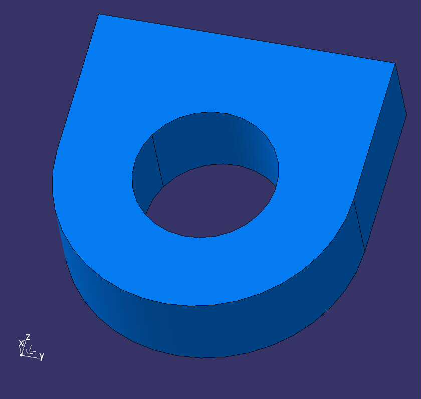

wie kann ich im part design schnell die Achse eines zylindrischen Körpers (oder Bohrung) für eine Drehung generieren. Die Mittellinie wird nicht direkt angenommen. Muß ich die erst nochmal reinkonstruieren?
Gruß akandi

Hallo Akandi,
ich weiß nicht, ob ich Dich richtig verstehe, aber in der Skizze für Deinen Körper kannst Du ein Element extra als Rotationsachse ausweisen. Dafür musst Du nur das Element anklicken, welches Deine Rotationsachse darstellen soll und dann auf das Icon für Rotationsachse klicken. Dann musst Du noch bestätigen, dass Du das Element umwandeln möchtest.
Auf dem Bild ist es das zweite Symbol von rechts.
Gruß, Talpa

Hallo Talpa,
vielen Dank für die superschnelle Antwort.
War mein erster Beitrag und ich hab mich vielleicht etwas dämlich ausgedrückt. Ich möchte (siehe Bild) den Block um die Mittellinie der Bohrung drehen. Das heißt die Achse steht ja senkrecht zur Ausgangsskizze. Mich wundert, dass die Funktion Drehung nicht direkt die Achse der Bohrung erkennt.
Gruß akandi

willst du 1.) das teil nur einmal in eine andere lage rücken, oder 2.)willst du eine rotationsfunktion wo man den winkel mal ändern kann wenn man's braucht?
zu 1.) kompass draufziehen so dass er die bohrungsachse fängt, dann RMT edit und den drehwinkel angeben und dann apply.
zu 2.) hier kann man entweder eine linie konstruieren (=> saubere lösung) oder, und jetzt kommt's :-) CTRL+SHIFT gleichzeitig drücken und nun kann man auch die mittellinien, rot-achsen von solids hernehmen. geht zumindest in R12

Hallo Mario,
viele Dank! Genau das was du unter 2. erklärst ist es. Wenn ich im Befehl Drehung CTRL+SHIFT gleichzeitig drücke wird die Mittellinie der Bohrung erkannt und ich kann das Teil rotieren.
Super Forum!
