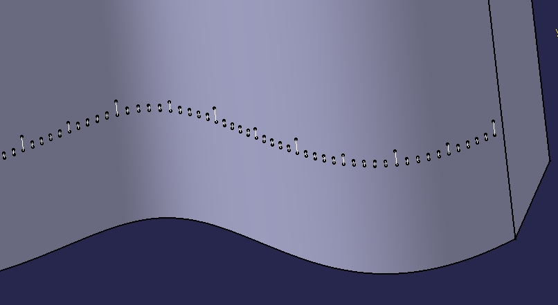

Hallo wie kann ich auf ein Bauteil eine SKALE aufdrucken in mm Schritten

Auf ein gerades oder ein "krummes" Teil ?
Gerades Teil: Vorschlag - Skizze erzeugen mit Linien als Millimeterstriche. Nur Zahlen bekommst Du nicht hin....
Krummes Teil: weiss ich nicht...oder so als Gedanke: Skizze erstellen, auf das krumme Teil projezieren....
Weiss nicht, ob das das ist, was Du willst.

Hallo thomasVw,
es gibt eine Weg, ok ist sicher nicht der Weisheit letzter Schluss, mit dem eine Scale auf einer gekrümmten Fläche erzeugt werden kann (siehe Bild). Ich habe eine Linie, von einem Punkt aus, unter einer Richtung erzeugt. Diese dann mit der Funktion Curve parallel auf einem Support versetzen (Achtung, unbedingt mit der Option Geodesic verwenden). In dem Dialogfenster kann unten die Option "Objekt nach ok wiederholen" eingestellt werden. Damit können durch eine Aktion gleich mehrere Linien erzeugt werden. Bei Bedarf können die Linien bei 10, 50, und 100 länger gemacht werden.

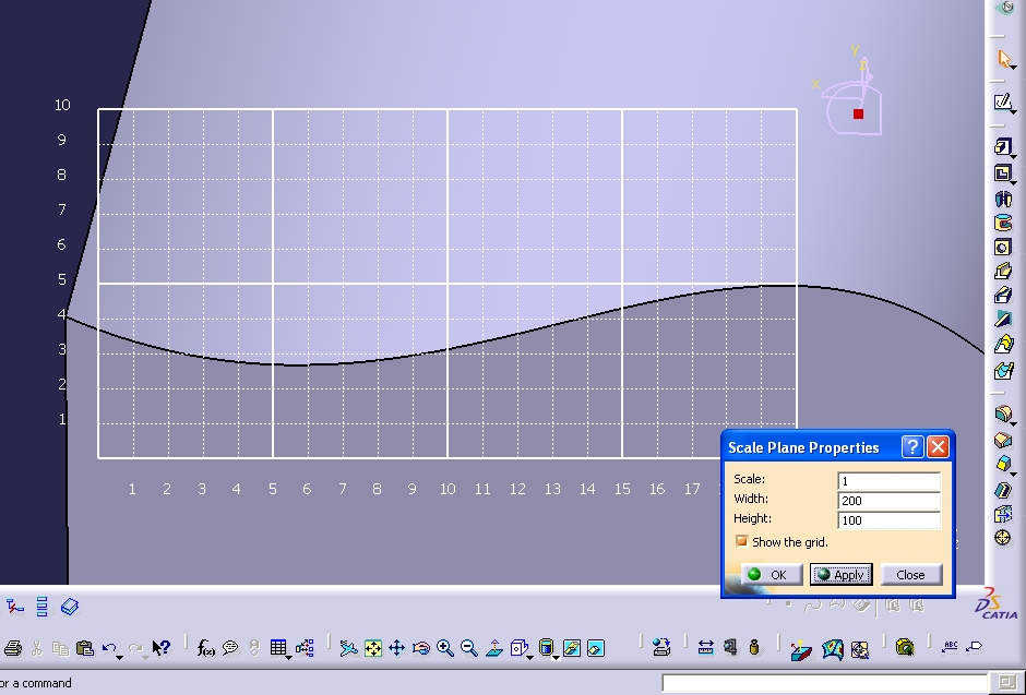

Hi Michael,
ich hab da mal noch eine Frage. Ich habe das Komando mal eingegeben. (siehe Bild). Doch mir ist nicht klar wie ich damit ein Scale auf eine Fläche bekomme.

Damit bekommst Du nur eine Scale angezeigt, ist aber nicht das, was Du willst.
