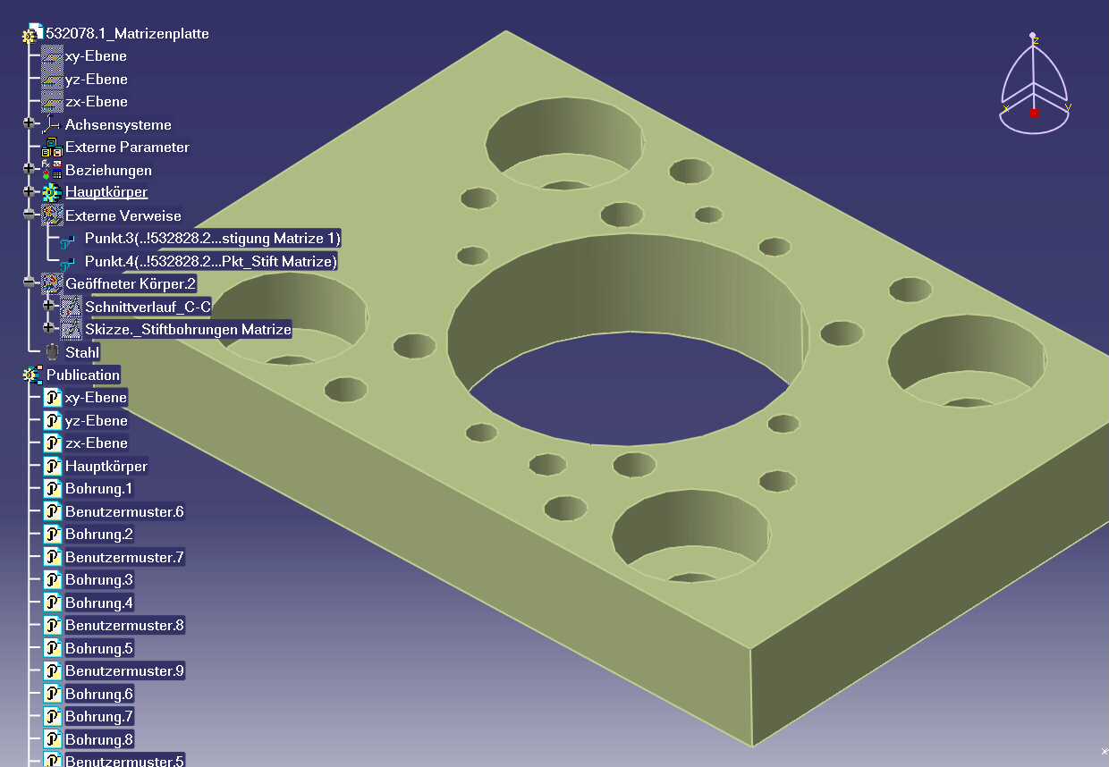

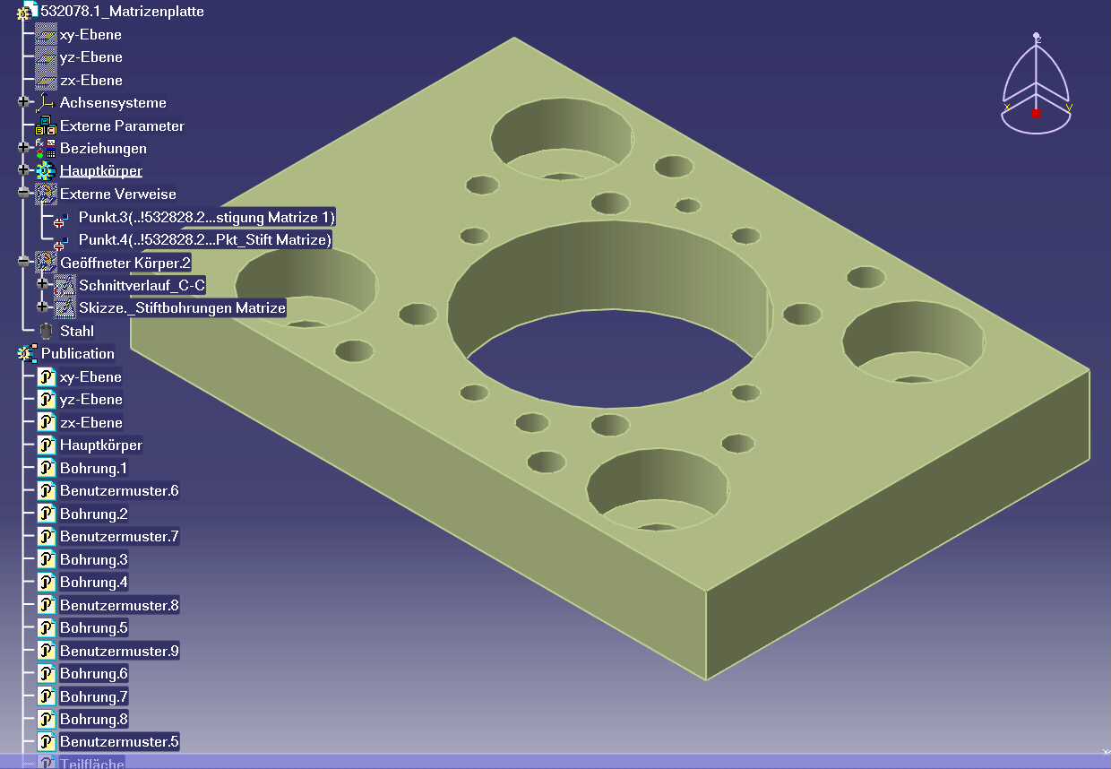

Hallo Kollegen,
hab schon wieder Ärger mit den veröffentlichungen und den gebrochenen Links. Wenn ich eine Baugruppe einlese in der ein Bauteil mit externen Verweisen verbaut ist, hat es getrennte Links und kann auch nicht sehen oder das Teil öffnen zu denen die Links nicht mehr zeigen.
(siehe Bild 1). Öffne ich die Baugruppe in der ich im Kontext die Bohrungen (Links) gesetzt hab, wird es auch deutlich dass es veröffentlichte Elemente sind, und hat auch den Bezug zu diesen.
Bis jetzt bin ich mit den Veröffentlichungen meistens auf die Nase geflogen. Wieso trennt Catia in einer Baugruppe die Bezüge während es in einer anderen Baugruppe die veröffentlichten Bezüge behält???
Gru0 leo666

Hallo Leo,
ich vermute, Du hast das Teil in einer anderen Baugruppe erzeugt und jetzt in einer neuen eingesetzt. Das heißt für Catia, dass das Teil nicht mehr in seinem Erzeugungskontext ist, also werden die links erst einmal nicht upgedatet.
Du kannst den Kontext allerdings ändern übers Kontextmenü/define Contextual links. Wichtig: in der neuen Baugruppe müssen die Veröffentlichungen auch vorhanden sein (die treibende Geometrie), damit das Bautei mit den externen Verweisen diese wieder findet.
