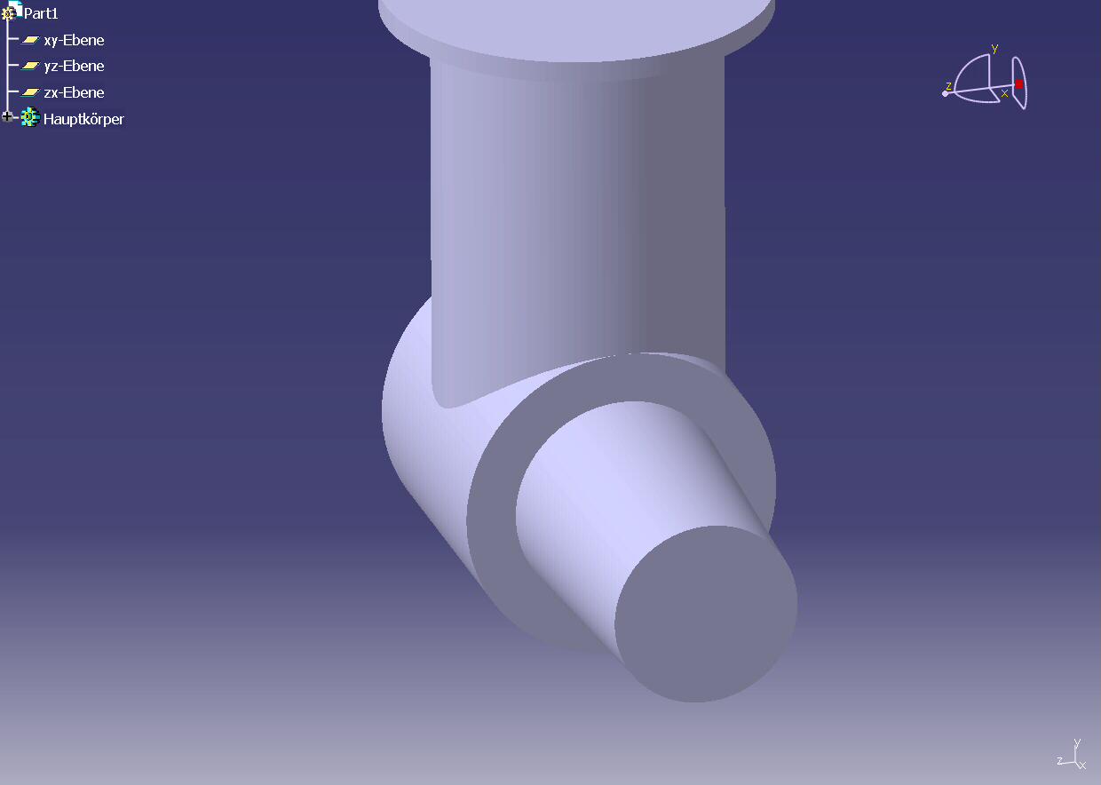

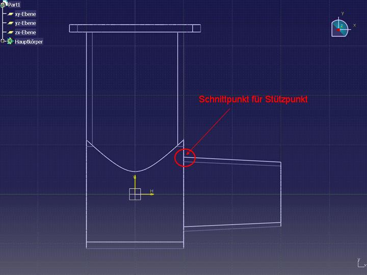

Habe eine Problem mit Catia V5R12 (bin Pro/E Umsteiger). Ich möchte einen Stützpunkt erstellen, in dem ich die Lichtkanten von einem Zylinder und einem Kegelstumpf verschneide. In Pro/E ist dies möglich in dem ich beide Lichtkanten als Referenz auswähle. Anschließend kann ich auf dem Schnittpunkt einen Punkt fangen lassen. Leider habe ich noch nicht rausgefunden wie soetwas in Catia V5 funktioniert.
Gibt es auch in V5 eine möglichkeit durch Auswählen Referenzen festzulegen, auf die ich bemaßen kann, so dass die Assoziation zum Bauteil erhalten bleibt?

Habe nochmal schnell ein paar Bilder gemacht.

Im Sketcher gibt es die Moeglichkeit, die 3D-Lichtkante zu projezieren und diese dann als Referenz zu nutzen. Steht so auch in der Online-Hilfe
siehe 3. icon:

Diese Option habe ich schon gefunden. Aber leider ist es bei mir so, dass wenn ich auf die Projezierte Kante bemaße und das Maß ändere sich die Prjezierte Linie verschiebt. Gibt es noch eine Option um die projezierte Linie automatisch ortsfest zu binden?

Dann hast Du beim Projezieren schon einen fehler gemacht.
Wenn Konturen projeziert werden, die  aus mehr als einem Teilstueck bestehen (z.B. wenn ein Zylinder durch eine Bohrung unterbrochen worden ist), dann wird die projezierte Lichtkante leider isoliert erzeugt.
Wenn Du vom Basiskoerper (also sprich von dem Zylinder ohne die Anbauteile) eine Lichtkante erzeugst, dann funktioniert die Abhaengigkeit.
