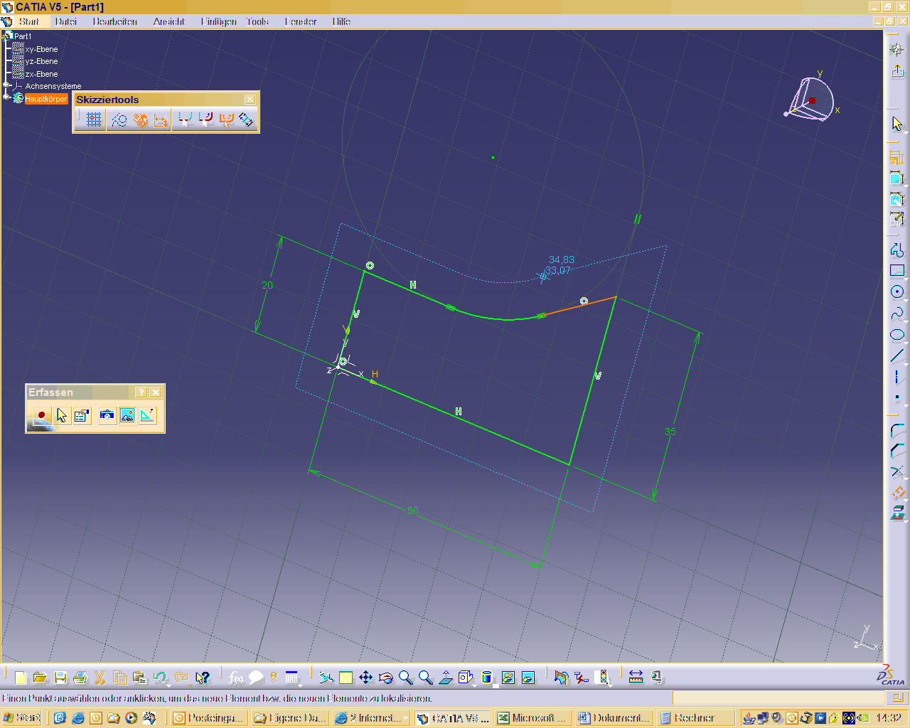

Hallo Leute,
wie ist das eigentlich mit der Offset-Funktion im Sketcher gedacht Diese funktioniert zwar, jedoch werden keinerlei Bedingungen übernommen.
Bei einer Offset-Funktion möchte ich eigentlich nur ein Maß zum Einstellen des Offsets verändern müssen. Ich weiß, dass ich mir hier mit Parametern behelfen kann, aber das ist dann ja doch sehr umständlich. Geht das nicht einfacher?
Weiterhin wäre es schön, wenn man einen Offset erstellen könnte, der auch grundlegenden Konturänderungen folgt (z.B. in einer neuen Skizze). Welche Möglichkeiten gibt es hierfür?
Gruß, Picard

Leider nicht (siehe Bilder)... ich arbeite mit R11. Ist das möglicherweise ein Fehler in dieser Version?

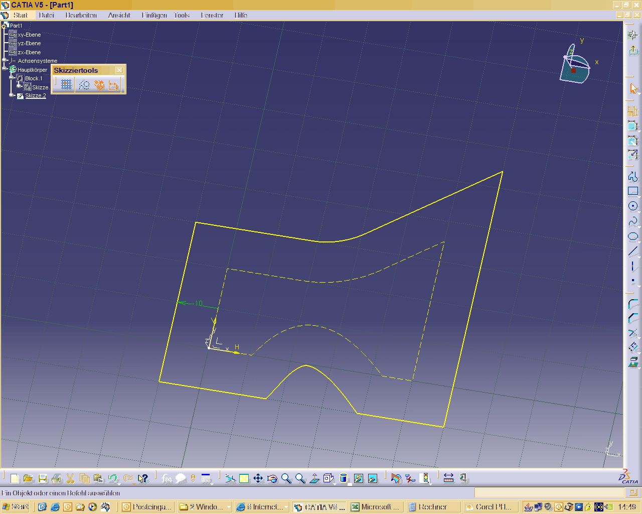

Workaround:
  • Basisskizze erstellen
  • Volumenkörper mit beliebiger Dicke erzeugen (z.B. 1mm)
  • neue Skizze erstellen, 3D-Element Projezieren, Querschnittsfläche des Volumenkörpers wählen
  • die erzeugte Geometrie in ein Konstruktionselement umwandeln
  • Offset zur projezierten Geometrie erzeugen
Man hat nun ein Maß zur Steuerung des Offsets. Ein weiterer Vorteil ist, dass sich beliebige Änderungen an der Basisgeometrie ergeben können und diese mitgeführt werden.
Wünschenswert wäre eine einfachere Lösung
Gruß, Picard

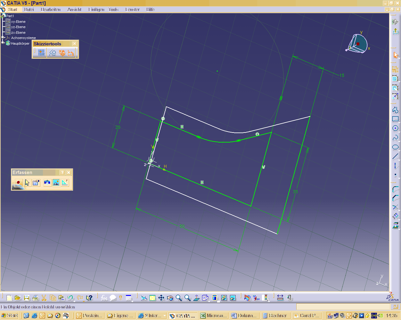

Original erstellt von fireman:
Probier den Offset mal in einer zweiten Skizze zu erzeugen, als Offset von der ersten Skizze (Projektion)
  fireman
Leider geht auch das nicht (zumindest in meiner Version). Wenn ich Offset verwende, wird immer nur eine Linie des Basissketches verwendet, obwohl die Option zum Fortführen gesetzt ist. Wenn ich den Basissketch direkt anwähle, scheint es zunächst zu funktionieren (die blaue Linie zur Vorschau wird angezeigt). Wenn ich den Offset "positioniere" wird aber keine Kontur erzeugt  .
Gruß, Picard
