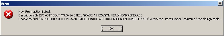

Hallo zusammen
Wenn ich in R13 über den Katalogbrowser ein MechanicalStandardPart aufrufen will erhalte ich die Fehlermeldung gemäss Anhang und Catia schmiert ab. Die entsprechenden Designtables enthalten aber Partnumbers, z.B. ISO 1207 SCREW M1.6x3 STEEL GRADE A SLOTTED CHEESE HEAD.
Wenn ich die Schraube direkt aus Pfad C:\Programme\Dassault Systemes\B13\intel_a\startup\components\MechanicalStandardParts\ISO_Standards\Models öffne, und dann auf die Konstruktionstabelle im Baum doppelklicke zeigt er mir einer Tabelle ohne PartNumber an.
Was muss ich tun, damit MechanicalStandardParts über Catalogbrowser wieder aufrufbar sind?
Danke und Gruss

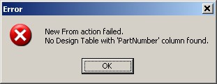

Alternativ bringe ich auch noch diese andere Fehlermeldung hin.

Hallo amigician,
knallt es auch, wenn du über Tools -> MechanicalStandardParts gehst?
Paul

Ja, da kommt ja dann auch der gleiche Catalogbrowser wie sonst.

Inzwischen hat mit Hilfe von IBM(Schweiz) geklärt, dass es an den Tools->Options->General->Document->Linked Document Localisation liegt. Wenn dort auf Wunsch von SmarTeam dieses zuoberst auf der Liste steht, entsteht obiger Fehler. SmarTeam eins runter schieben, löst das Problem teilweise, weil dann SmarTeam natürlich jedesmal reklamiert, dass es zuoberst stehen möchte. Dieser Fehler besteht in R13 bis inkl. SP6.
