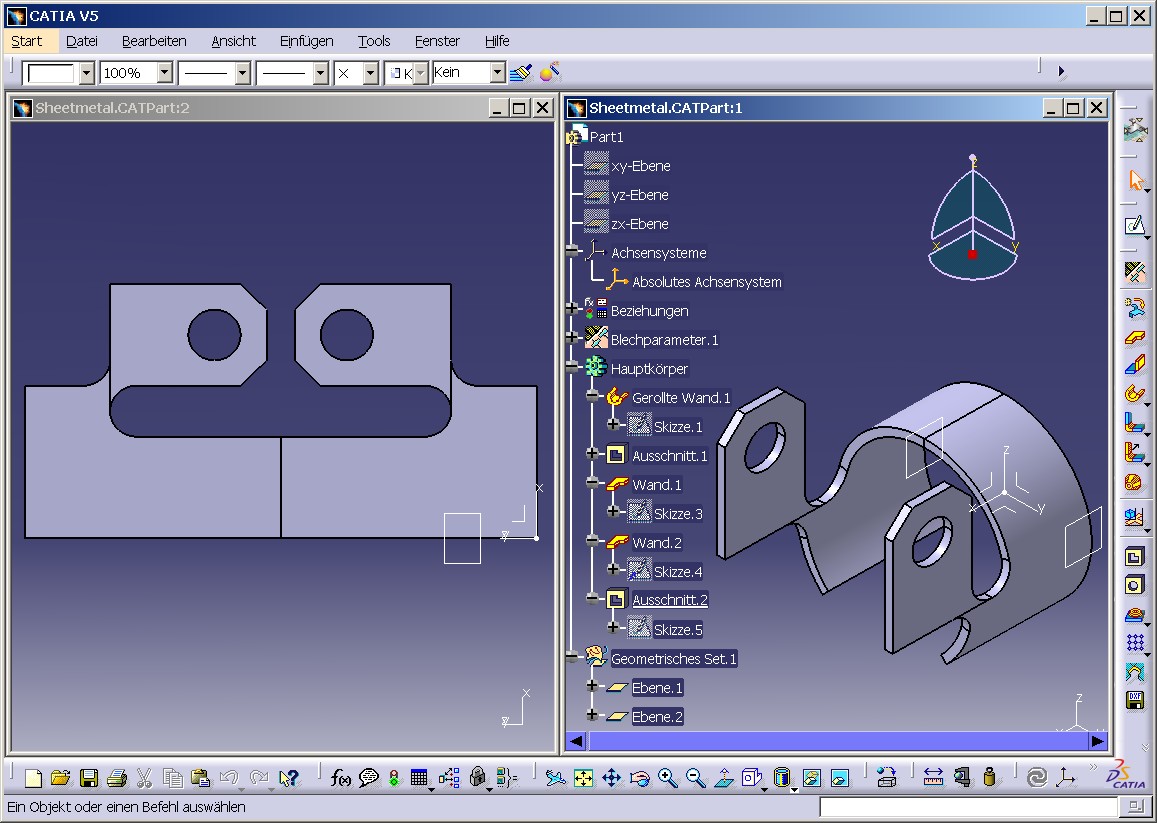

bin Anfänger in Catia V5 und habe hier folgendes Problem:
sollte das auf der Skizze (Anlage) dargestellte Teil so als Blech zeichnen, daß ich davon direkt eine Blechabwicklung machen kann.
Weder die  Mitglieder des Anfängerkurses in dem ich bin, noch unser Dozent ist in der Lage dieses Teil richtig zu Konstruieren. Sollte aber eigentlich nicht so schwer sein.
Wer kann mir helfen und mir zeigen wier ich vorgehen muß, bzw mir evtl. sogar das Konstruierte Teil per eMail(Größe egal) zukommen lassen, damit ich die Vorgehensweise nachvollziehen kann?
danke im Voraus
Michael

Um auf die eigentliche Fragestellung zurückzukommen:
Das ist wahrscheinlich schon machbar, man braucht aber ein paar Tricks. Das Problem wird der rohrförmige Teil sein. Das lässt sich nicht als Wall machen. Du brauchst Hilfswalls, damit der große Durchmesser als Bend gemacht werden kann. Ich habe im Moment leider keine Zeit das Teil zu modellieren. Sobald ich Zeit habe, und noch kein anderer eine Lösung präsentiert hat, werde ich mich daran versuchen.

Hallo zusammen!
Da habt ihr euch in eurem Kurs gleich wieder was absolut kniffliges rausgesucht. Ich sehe aber das Problem nicht - wie Jochen - in rohrförmigen Stück, sondern in den geraden Flügeln. Das Rohr lässt sich ganz einfach erstellen, indem man einen Bogen in der Querschnittsebene zeichnet und dann auf Extrusion geht. Dann erkennt er das Teil als gerollte Wall und kann sie auch wie gewünscht abwickeln. Die Einschnitte kann man dann wie gehabt mit der Pocket-Funktion rausschneiden.
Allerdings hab ich beim kurzen rumbasteln nicht rausbekommen, wie man die geraden Flügel da dranbauen kann; es kam immer die Fehlermeldung, dass eine gerollte Wall vorliegt und die Operation daher nicht geht.
Ich hab's auch mal mit Jochen's Methode probiert, man braucht übrigens nur eine Hilfswall, mit der man dann durch den Befehl swept flange und einer Skizze mit einem Bogen die gewünschte runde Form erhält (was sich auch wieder wie gewünscht abwickeln lässt). Auf die Schnelle hab ich es aber auch hier nicht geschafft, die Flügel anzubauen, bei der Abwicklung wurden sie ausgeblendet und nicht in der Abwicklung dargestellt.
Vielleicht findet sich hier mal ein erfahrener Shiidmeddler hier ein, der ein wenig Licht ins Dunkel bringt.

Hab etwas rumprobiert. Das Rohr ist tatsächlich nicht das Problem. Das gerade Stück für sich ist auch einfach. Der Übergang ist die Herausforderung. Bin aber an einer Lösung. Habe leider wenig Zeit und bin im Sheetmetal auch kein Spezialist.
So ist das eben im 3D-CAD: Im 2D sieht das alles einfach aus. Da macht man halt schnell einen Kreisbogen, wo eigentlich eine Elipse hingehört. Und über die Übergänge macht man sich auch keine Gedanken. Im 3D muss man dann halt eine Lösung finden.

Sheetmetal.zip
Hallo Zusammen,
anbei das Part erzeugt mit R13.
Steffen

hallo,
danke für die bemühungen. haben es letztendlich dann auch hinbekommen.
