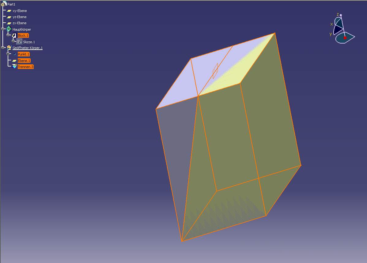

Tja ich würde gerne diesen block trennen (bild), sodass nurmehr der gelbe teil bestehen bleibt... dass ist sicher ganz einfach, aber aus irgendwelchen gründen krieg ich das nicht hin! könnt ihr mir helfen ?
mfg martin

Du bist in der falschen Workbench. Du darfst den Split nicht in der GSD Workbench machen sondern musst ihn in der PartDesign Workbench machen.
GSD ist für Flächen, PartDesign für Solids. Da Du einen Solid schneiden willst musst Du das auch in der SolidWorkbench tun.

hast eigentlich schon gemacht, must nur noch den Block ausblenden. Da du die Trennung im GSD ausgeführt hast, bekommst du wohl Flächen als Resultat. Die Trennungsfunktion gibt es auch im PartDesign...

danke euch! hab grad gestern das erste mal mit catia gearbeitet... sind einfach noch viele sachen die erforscht gehören... (und hoffentlich auch bald werden ;-) liebe grüße martin.
