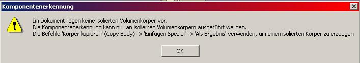

erstellt am: 20. Okt. 2004 09:10    Editieren oder löschen Sie diesen Beitrag!  <-- editieren / zitieren -->   Antwort mit Zitat in Fett Antwort mit kursivem Zitat    Unities abgeben: 1 Unity (wenig hilfreich, aber dennoch)2 Unities3 Unities4 Unities5 Unities6 Unities7 Unities8 Unities9 Unities10 Unities Nur für mikersv 10 Unities + Antwort hilfreich
Also ... ab das nun auch mal probiert und bekomme dann wenn ich das Symbol anklicke folgende Fehlermeldung (siehe Fehler_01).
Und nun?! Was meint Catia damit?!
Gruß Kotschi

hallo,
bist du sicher, dass die daten solids sind? die feature recognition funktioniert nur bei solids (=volumenkörper).
gruß, zizo

Also ich liste mal auf:
- habe einen Iges import gemacht
- alle Flächen Zusammengefügt
- ein Solid daraus gemacht
und was mach ich nun?!
Gruß Kotschi

erstellt am: 20. Okt. 2004 13:40    Editieren oder löschen Sie diesen Beitrag!  <-- editieren / zitieren -->   Antwort mit Zitat in Fett Antwort mit kursivem Zitat    Unities abgeben: 1 Unity (wenig hilfreich, aber dennoch)2 Unities3 Unities4 Unities5 Unities6 Unities7 Unities8 Unities9 Unities10 Unities Nur für mikersv 10 Unities + Antwort hilfreich
Z.B. genau das, was die Fehlermeldung sagt: Das Solid isolieren, sprich den Body mit dem Solid selektieren - Copy - Paste special "as result".
Damit hast du einen Isolieren Körper, der von nichts abhängig ist.
