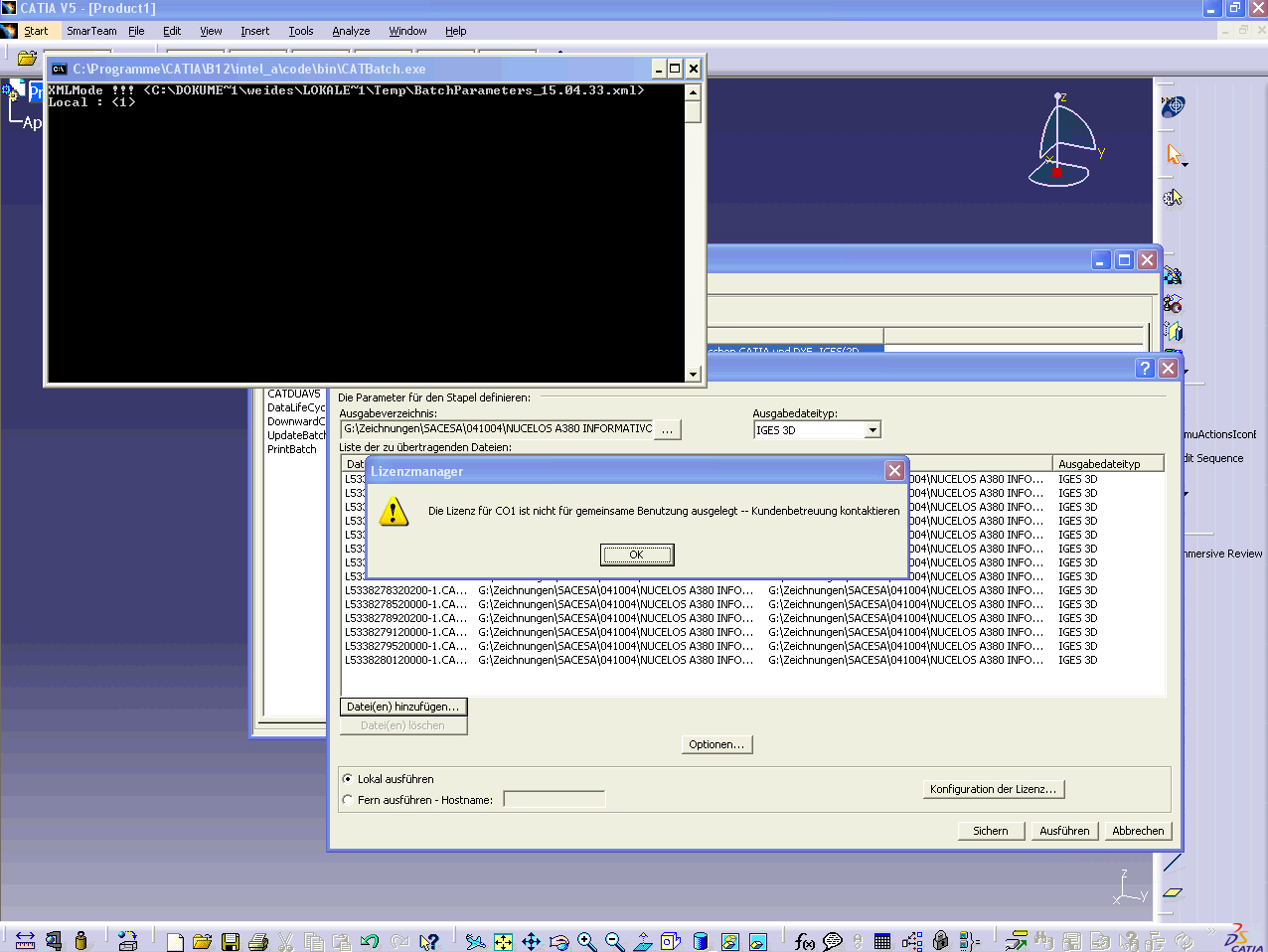

Gib es eine Möglichkeit mehrere CATParts nach Iges, STEP, zu exportieren. Ich kenne nur die Möglichkeit das Bauteil zu öffnen und dann unter "save as" im gewünschten Format abzulegen. Ich muss 340 Modelle konvertieren.

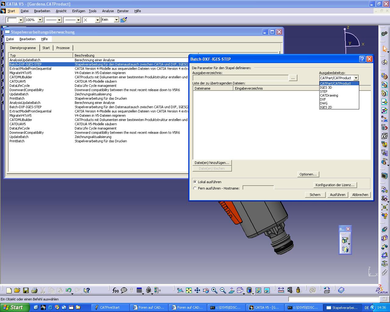

Hallo Jo,
unter Tools - Utility und dann "Batch - DXF - IGES - STEP".
Dort kannst du dann einfach das Ausgabeformat definieren.

Hallo Jo!
Der Batch existiert bei mir auch unter einer schnöden MD2-Lizenz. Wenn Du 'ne deutsche Konfiguration hast, heißt der Spass dann halt Tools - Dienstprogramm... und dann den entsprechenden Batch wählen (siehe Bild).
Oder was funktioniert bei Dir genau nicht?

Hallo Matthias, Zizzo,
ich habe ein JPEG mit der Fehlermeldung angehaengt.
Ich komme da nicht weiter.
Gruss Jo

Hallo Jo,
du hast gar keine Lizenz gezogen. CO1 ist der Object Manager. Im Prinzip ist das das leere Programm mit ein paar wenigen Symbolleisten wie z.B. Öffnen, Schließen, Sichern, etc. Das kann aber noch nix.
Aber ihr habt sicher irgendein Lizenzpaket. Das musst du wenn nicht geschehen anziehen unter Tools - Options - General - Licensing.
Gruß, zizo

Meine Herren, vielen Dank für euren Einsatz.
Funtioniert jetzt nahezu perfekt. Der Fehler lag irgendwo im Licens manager von catia. Nachdem ich unter Tools Options den Schalter Reset betätigt hatte, und nochmal von vorne anfing hat´s geklappt.
