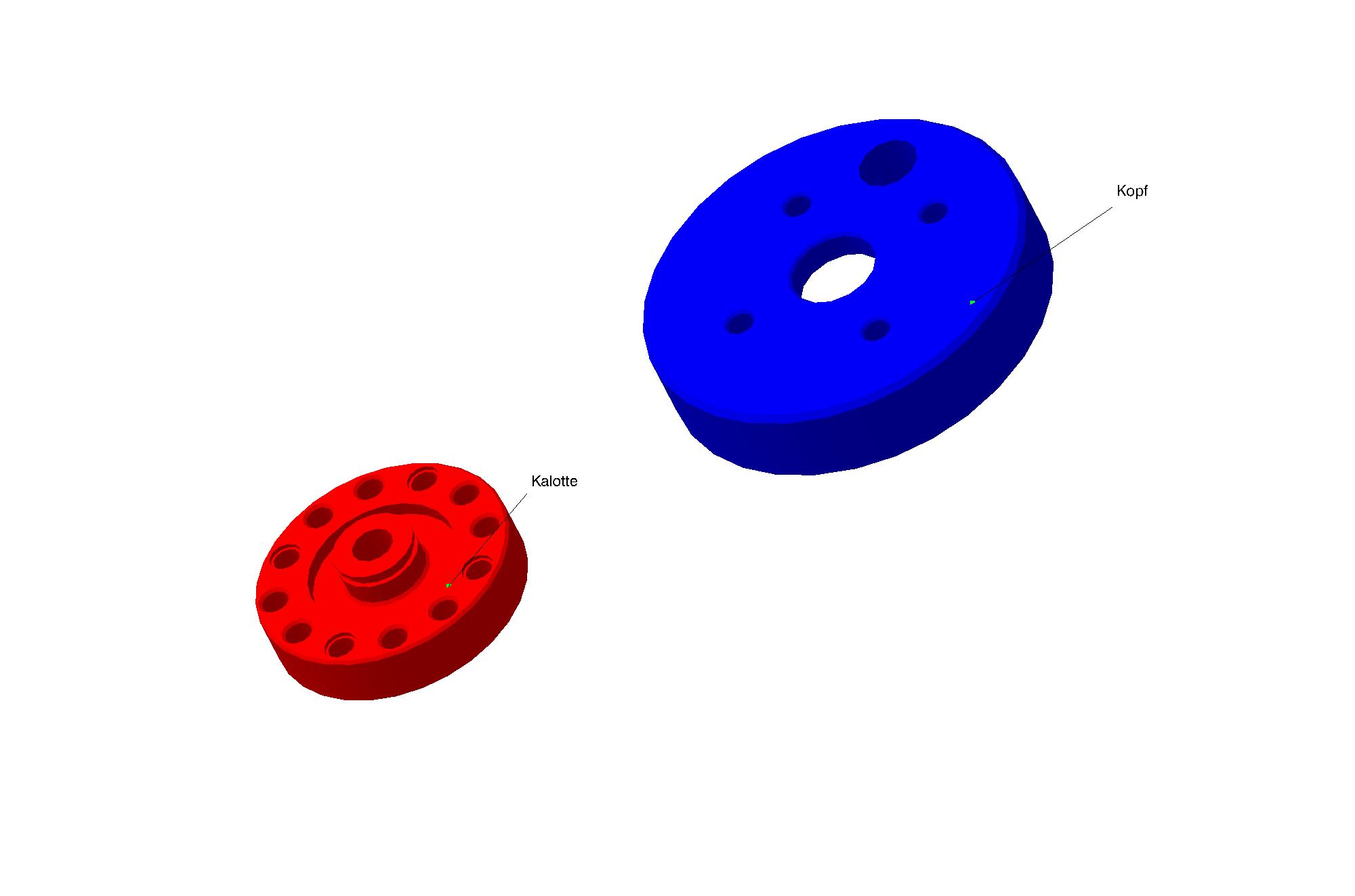

Hallo ,
Ich habe folgendes Problem mit einer Catia Zeichnung ; und zwar  habe ich mir von einem Bekannten eine Catia Zeichnung anfertigen lassen für einen Zylinderkopf . Allerdings habe ich bei uns in der Firma bisher keinerlei Möglichenkeiten gefunden die Dateien zu öffnen da sie entweder das Format .cgr oder .SLDPRT besitzen und somit bisher für mich nicht einsehbar waren . Also meine Frage ergibt sich schon fast von alleine , aber 1) was sind das für Datein 2) Womit kann ich sie einsehen 3) ist es möglich eine Zeichnung davon auszudrucken und 4) ist es möglich die Datein in ein anderes Dateiformat umzuschreiben ? . Alles was ich zu diesem Thema ( .cgr Dateien ) finden konnte ist dies hier , was mir allerdings leider nicht weiter helfen konnte .

Hallo Moritz,
also *.cgr (=CATIA Graphic) ist keine Zeichnung, das sind 3D-Daten. Die solltest du allerdings mit CATIA ohne Probleme öffnen können.
cgr sind tesslierte Modelldaten, d.h. die Hüllgeometrie des CATIA-Modells wird mit Hilfe von Dreiecken "angenähert". Dadurch reduziert sich die Modellgröße, da die gesamte Historie und innenliegende Geometrien nicht berücksichtigt werden.
Mit CATIA ist es auch möglich solche cgr-Dateien zu laden und in einem anderen Format (z.B. CATPArt, V4-model, step, iges, etc.) rauszuschreiben.

hallo moritz,
anbei ein bild der beiden teile. kann sie leider nur als bild schicken, da das rauschreiben von stp oder iges aus cgr-dateien bei mir irgendwie nicht funzt.
gruß, zizo
