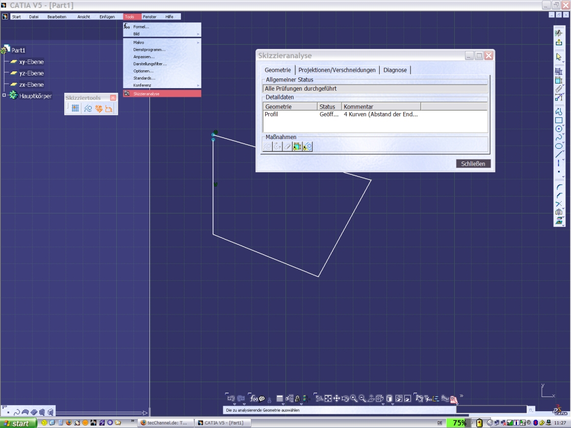

Hallo Zusammen,
kennt jemand von Euch eine Möglichkeit, ein Profil zu überprüfen?
Wenn ich ein komplexeres Profil erstellt habe und danach ein Pad daraus extrudieren möchte kommt immer nur die Fehlermeldung "bla bla mehrere offene Profile bla bla".
Gibt es eine Funktion, die mir die offenen Stellen anzeigt?
Somit würde es sich viel einfacher gestalten das Profil zu optimieren.
Danke schön schon im Voraus.
Marc

Dafür gibt es die Sketchanalyse. Siehe angehängtes Bild
  Gruss,
    Thomas

Hat ganz hervorragend funktioniert,
Danke Thomas :-)
