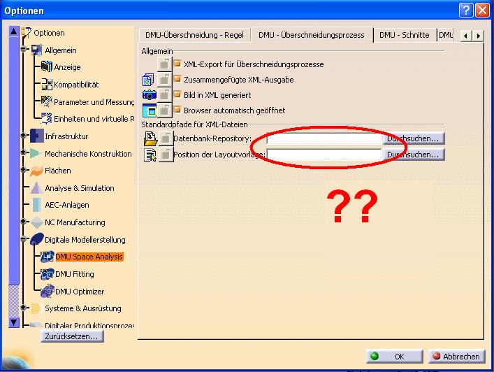

Hallo zusammen!
Ich habe ein kleines Problem mit der Kollisionserkennung in der DMU Space Analysis.
Dort kann man sich doch von der Kollision einen automatisierten Bericht im XML-Format erzeugen lassen, indem man auf exportieren als... klickt. Leider kommt bei mir die Fehlermeldung Befehl unterbrochen!, sonst nichts.
Ich denke mal, es ist irgendwas in den Einstellungen wieder vermurkst, hab aber keine Ahnung, wie man's richtig macht. Unter meinen Tools/Options fehlen nämlich einige Einträge (siehe Anhang).
Weiß einer Rat??? Leider muss ich das nämlich in meiner Diplomarbeit aufnehmen und muss das hinkriegen!
Vielen Dank schon mal im vorraus!
Matthias

der Button XML- Export für Überschneidungsprocesse muß angewält werden
in dem Feld Datenbank-Repository kommt der Pfad wo du deine Breichte speichern möchtest, in dem feld darunter der Pfad für das Layout falls vorhanden wie das Bericht auszusehen hat.
Mfg

Danke erstmal!
Weißt Du auch, wo ich so eine Layout-Vorlage finde?
Matthias

Hallo, das weis ich nicht, die kann man sich selber Programieren,
du mußt da auch nicht eintragen,dann nimt Catia die default layout.
Die findest du bei Windows im Instalations ordner
C:\Programme\Dassault Systemes\B12\intel_a\resources\graphic
die dateien haben eine .xsl endung. Bei Unix ist der pfad bisl anders

Dankeschön für Deine Hilfe!
An der einen Maschine funktioniert es jetzt auch. Die zweite, an der ich auch arbeite, bringt immer noch die Fehlermeldung Befehl unterbrochen , obwohl ich die gleichen Einstellungen vorgenommen habe. Muss wohl ein tieferliegendes Problem sein, welches zu lösen ich nicht die Zeit hab während meiner Diplomarbeit (=> sollen sich andere damit rumärgern  )

hallo matthias,
vielleicht hat auf der zweiten maschine einer die default-vorlage gelöscht? nur so 'ne idee.
du hast übrigens auch ne mail gekriegt.
gruß, zizo

Hallo zizo!
Meinst Du mit der Vorlage die xsl-Datei, die ogard schon erwähnt hat? Die ist noch auf dem Server anwesend. Ansonsten wär ich dankbar für nähere Beschreibung, was genau Du meinst.

hi matthias,
wusste nicht, dass die xsl-stylesheets (vorlagen) bei dir auf nem server liegen, bei mir sind sie lokal. also vergiss einfach ;-)
