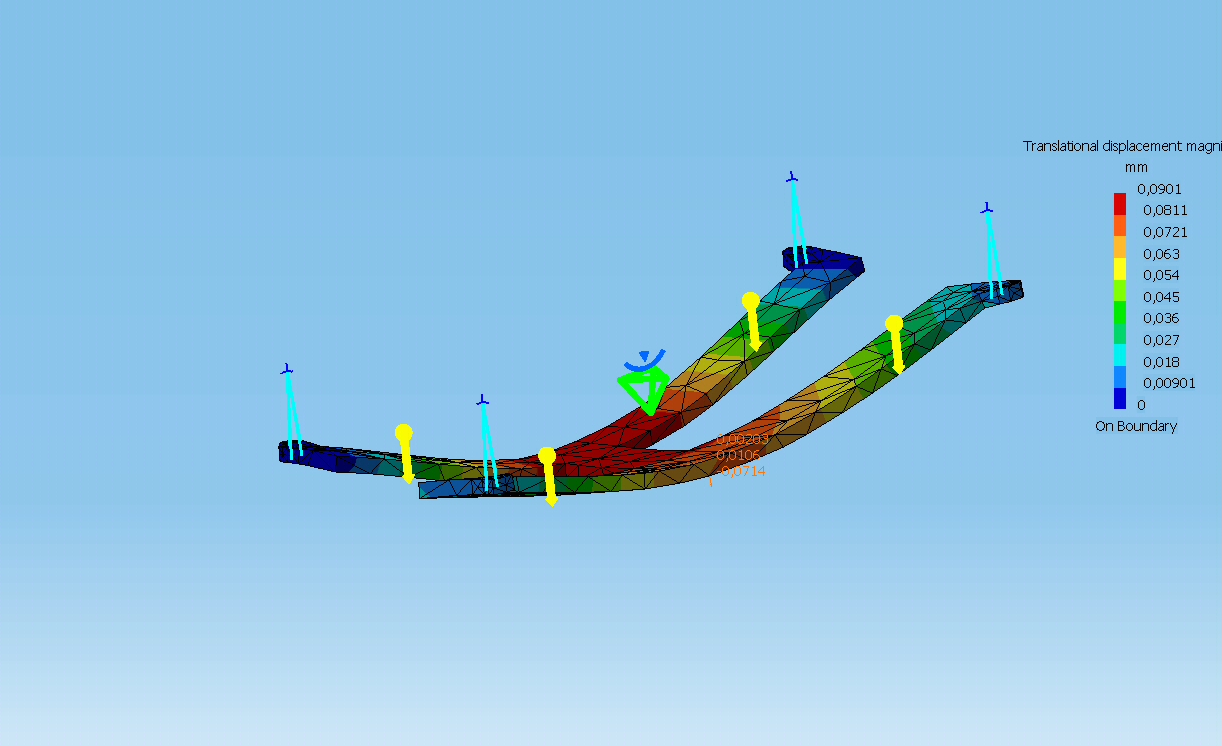

Ich habe mir einen Rahmen aus Stahlträgern für eine kleine, aber etwas längere Brücke in Catia V5 konstruiert.
Wie kann ich im FEM Modul die Druchbiegung durch Ihr Eigengewicht anzeigen lassen??

Als Belastung die Lineare Beschleunigung nehmen und  9,81m/s2 bei Beschleunigungsvektor eintragen. Als support den ganzen Körper selektieren.

Mich interessiert die Durchbiegung beim Transport.
Wenn ich die Brücke an 4 Punkten (Endstellen der Träger) aufhänge - feste Einspannung an den Endstellen und muß ich die Richtung der Seile irgendwie angeben, oder wie ?
Beschleunigung mit 9,81m/s² ist klar
Kann ich mir auch die Verformung in mm Anzeigen lassen (nicht nur die Spannungen)?

Feste Einspannung würd ich neicht nehmen, gibt zu kleine Durchbiegung.
Ich würde vier Loslager nehmen die nur den Freiheitsgrad in Lastrichtung sperren.
Verformungen in mm anzeigen ist möglich. Klick den Button 2 unterhalb dessen für die Spannungsanzeigen.

Geht so nicht wie ich möchte (Loslager läßt sich nicht definieren)
Habe als Anhang ein einfaches Beispiel gezeichnet.
Wie kann man dort diesen Weg gehen?
Hochheben und sehen wie es sich durchbiegt

Ich hab über den vier Bohrungen Punkte konstruiert, diese dann in allen Linearen Freiheitsgraden gesperrt und die rotatorischen Freiheitsgrade freigegeben. Die Punkte hab ich mit einem Rigid Virtual Part mit den Bohrungen verbunden. Somit hast in etwa ein in vier Punkten aufgehängtes Teil mit vier unendlich steifen Stangen die gelenkig gelagert sind.  Anbei ein Bildchen.

Okay, hab die Seillagerung hier mit Ball Joints gemacht, ist einfacher und genau dasselbe.
Klappt leider nicht, die Website erlaubt kein anhängen von Dateien dieses Typs. Sollte aber nicht so schwer sein die Analyse selbst zu erstellen.

erstellt am: 03. Dez. 2004 07:27    Editieren oder löschen Sie diesen Beitrag!  <-- editieren / zitieren -->   Antwort mit Zitat in Fett Antwort mit kursivem Zitat    Unities abgeben: 1 Unity (wenig hilfreich, aber dennoch)2 Unities3 Unities4 Unities5 Unities6 Unities7 Unities8 Unities9 Unities10 Unities Nur für commader_hugo 10 Unities + Antwort hilfreich
wenn du nur die durchbiegung durch eigengewicht willst würde ich nur eine statikanalyse machen.

rechne zuerst nur deine Bauteilbelastungen mit Statik-analysen aus. Zuerst mal nur eigengewicht allein dann Verkehr allein dann windlast allein... und schauen wie die Spannungen/Verformungen aussehen. Danach die Lastfallkombinationen berechnen. Dann kannst du deine Bauteilquerschnitte optimieren da ja maximale Verformung/Spannung meistens vorgegeben sind von der Norm. Zum Abschluss dann noch die Eigenfrequenz der Konstruktion berechnen (Frequenzanalyse). Mehr fordert die Norm schaetze ich mal nicht. Nur wenn du es noch sehr genau wissen willst, kannst du noch eine Verformungsanalyse ueber einen zeitverlauf machen, zB bei wechselden Windlasten...
