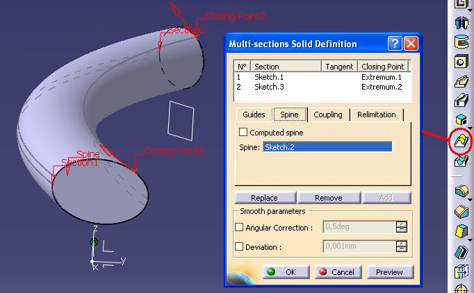

Hallo Zusammen,
ich versuche verzweifelt, wie im Bild dargestellt, einen Übergang von der ovalen Skizze zur runden Skizze entlang der gezeigten Linie zu erstellen. Bin recht verzweifelt.
Hat jemand von Euch einen Tipp für mich??
(Catia V5R12 in english)

Hallo Marc!
Leider lässt sich dein Bild nicht öffnen (vermutlich hast Du es schon wieder von deiner Platte gelöscht), deswegen kann ich nur vermuten, was Du machen willst.

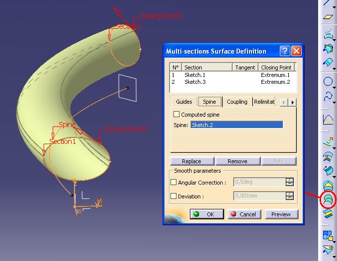

Es geht dabei wohl entweder um die Erzeugung einer Fläche mit veränderlichen Querschnitten (Multi-section surface), oder aber die Erzeugung eines Loft zwischen den Geometrien (Multi-section solid).
Den Surface-Befehl findest Du im GSD, den Loft-Befehl findest Du im Part-Design (siehe Bilder).
Du musst einfach deine Querschnitte unter "Section" einfügen und die Linie unter "Spline" (= Leitkurve). Dann sollte die ganze Sache funzen.
Matthias

Vielen Dank Matthias,
mit der "Spine" Option bei den Multisection Surface hat es funktioniert.
Nochmals VIELEN DANK
MARC
