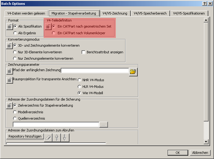

Hallo, unter Tools-->Utility gibt es eine Möglichkeit Daten zu migrieren, weiterhin könnte helfen:
Model in V5 Baugruppe laden und Copy + Paste Special As result.

Wie bereits durch Jasiu erwähnt, können V4-Modelle unter TOOLS / DIENSTPROGRAMM / MIGRATEV4toV5 in V5-Drawings, Parts oder Products umgewandelt werden.
Nach dem Start des Dienstprogrammes können div. Migrationsoptionen gewählt werden u.a. auch das Solids oder Volumen autom. in Parts umgewandelt werden sollen (siehe v4tov5.gif).
Eine interaktive Migration (copy/paste) erzeugt immer nur 1 CATPart mit div. Körpern (Solid)
