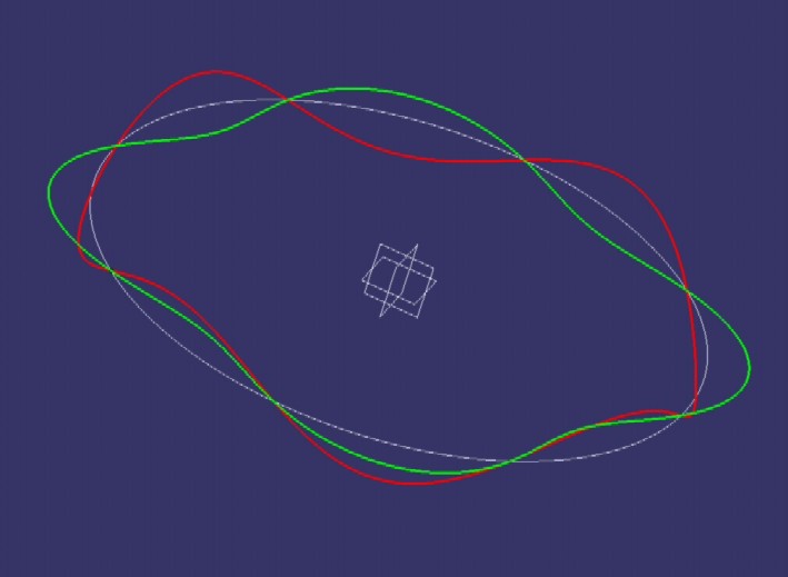

ist es bei einer parallelen Kurve mit einem law als Abstand möglich, nicht den support des laws zu verwenden, sondern die Fläche, auf der man gerne diesen parallelen Verlauf haben möchte? Das wäre sehr hilfreich für aufwendige Beschnittkonturen...

Hallo Svenne,
IMHO ist das möglicht, ich habe noch nicht alle Variante probiert. Im Bild ist die grünne Kurve Ebenkurve, die rote ist dagegen 3D Kurve. Beide wurden mit gleichem Law und unterschiedlichen Support erzeugt.

...das ist ja der eigentlich Sinn des Laws, dass man Relationen in einem überschaubaren Kontex definiert, um sie dann in einem komplexen Kontext anzuwenden. Das Law ist nur ein abstraktes Transportmittel für eine konkrete Relation, dessen geometrische Lage für die spätere Anwendung keine Rolle spielt.

Hm, ich habs an einem einfachen Beispiel ausprobiert. Dort gehts super. Bloss bei meiner Konstruktion wollte es nicht. Vielleicht liegts an dem support.
Vielen Dank!
