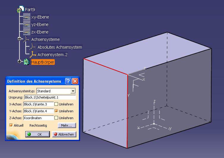

nach dem Einfügen mehrerer Parts in ein Product entspricht der Kompass nicht dem benötigen Koordinatensystem bzw. die Achsen stimmen nicht. Wie kann ich den Kompass an einem Part (für immer) ausrichten? Oder gibt es noch ne andere Lösung? Kann man ein Koordinatensystem in einem bestimmten Punkt erzeugen? Will das Product, das sehr groß ist, als Unterbaugruppe in einen Zusammenbau einfügen.
Danke Andrea

der Kompass richtet sich nach dem Koordinatensystem deiner Baugruppe. Diese hat natürlich auch ein Koordinatensystem, das aber nicht sichtbar ist.
Das erste Part, das man einfügt, sollte man fixieren (man kann natürlich auch ein beliebig anderes Part fixieren, solange es noch nicht in der Baugruppe bewegt wurde) . Dann entspricht das Koordinatensystem dieses Parts dem Koordinatensystem der Baugruppe.
Ob ein Part oder eine Unterbaugruppe bereits im übergeordneten Product bewegt wurde, kann mt "Translate or Rotate" geprüft werden. Diesen Befehl entweder aus der Befehlsliste (View/Commandlist...) oder im DMU Navigator aufrufen.

Man kann schon neue Koordinatensysteme an beliebigen Punkten erzeugen, aber eben nur auf Part-Ebene. Hier auf Einfügen-Achsensystem klicken, so kannst Dir ein neues Achsensystem erzeugen und dessen Richtungen festlegen (siehe bild). Wenn Du in deiner Baugruppe Parts erzeugt und positioniert hast, kannst Du ja denen ein neues System an einer gewünschten Stelle hinzudefinieren. Oder aber Du fügst neue "leere" Parts ein, in denen Du ein Koordinatensystem definiert hast und positionierst diese so, wie Du das System haben willst.

Das Problem mit dem Kompass hatte ich bis jetzt noch nicht so ausgeprägt. Hab schon eine sehr große Baugruppe erzeugt. Das erste part hat tatsächlich die Ausrichtung des Kompass festgelegt, die mir aber nicht zusagt. Wenn ich das Part jetzt rauslösche und ein anderes fixiere, ändert sich dann der Kompass??

nein, die Ausrichtung ändert sich nicht. Die Ausrichtung richtet sich nach der Baugruppe, nicht nach dem fixierten Part. Wenn Dir die Ausrichtung nicht zusagt, dann musst die die Orientierung der Parts in der Baugruppe ändern.
