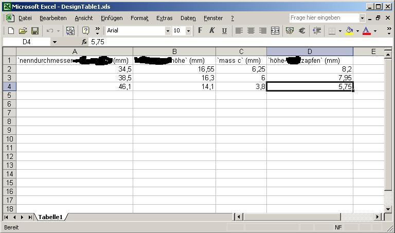

Hallo liebe CATIA-Freunde,
ich habe folgendes Problem:
In einem CATPArt sind vier Parameter vorhanden, die je nach Bedürfnis
eingestellt werden können, dabei sind pro Parameter vier Werte möglich - habe ich so eingestellt. Um nicht jedesmal alle vier Parameter editieren zu müssen, dachte ich ein Design-Table könnte helfen. So muß ich nur noch eine Konfiguration wählen und alle vier Parameter sind korrekt eingestellt.
Über die Erzeugung eines Design-Tables kann man in Excel diese Werte ändern Kommemtar etc...

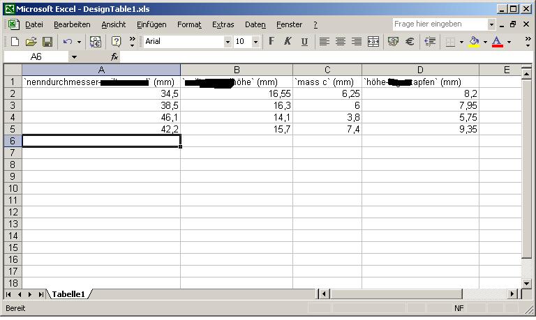

Es funktioniert soweit auch nur bei einer Konfig. flippt Catia aus.

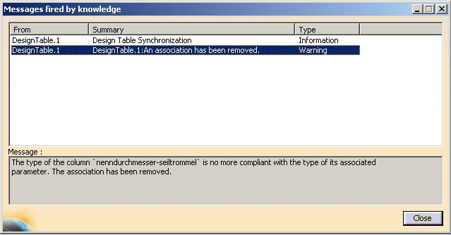

siehe Bilder. Im ersten Bild ist alles OK - CATPart ändert sich wie gewünscht; Nimmt man aber die vier restlichen Werte mit auf(Bild 2) kommt eine Fehlermeldung (Bild 3) von CATIA.
Ergebniss ist daß CATIA einen Parameter aus dem Design-Table schmeisst, der sich auch nicht mehr "associaten" läßt.
Lösche ich die letzten vier Werte wieder aus Excel ist alles wieder OK.
Wer kann mir helfen Danke im vorraus!!

Hast Du die 4 Parameter mit den jeweils 4 Wertemöglichkeiten noch bestehen und bezieht sich deine Designtable auf diese Parameter? Dann - so denke ich - müsste einfach ein Zahlendreher bei dem 4. Wert von "Nenndurchmesser-Seiltrommel" vorliegen; entweder in CATIA oder in Excel.
Falls meine Vermutung richtig ist, würde ich Dir aber empfehlen, die 4 Parameter zu löschen und direkt mit der DesignTable zu arbeiten. Dafür müsstest Du halt die Zuordnung deiner Spalten direkt auf die Geometrieparameter (offsets, radien, etc.) setzen. Andernfalls müsstest Du ja bei jeder neuen Konfiguration der Designtable immer die Parameterwertmöglichkeiten anpassen, und das wäre ja deutlich am Ziel vorbei gedacht, oder?

Ich habe 11 Parameter in diesem CATPart und möchte je nach Vorgabe eine dieser vier Konfigurationen wählen; d.h. zu jedem Wert einer Spalte wird gebau ein Wert in der Reihe zugeordnet.
Mein Ziel: Durch Doppelklick auf den Design-Table solllen die vier möglichen Konfigurationen zur Auswahl bereit stehen.
Leider funktioniert die zuletzt hinzugefügte nicht(Fehler Bild 3)
Habe mir beim erstellen auch nur die Renamed.Parameters zeigen lassen und diese in Excel ausgeben lassen und es funktioniert nicht.

Du hast in Deinem CATPart Parameter erzeugt und umbenannt und diesen verschiedene Werte zugeordnet (so dass Du beim Doppelklick nicht mehr einen freien Wert eingeben kannst, sondern ein Pulldownmenü hast, in dem Du deine definierten Werte anwählen kannst). Deine Geometrieparameter (Durchmesser, Höhe, etc.) hast Du dann mit diesen von Dir definierten Parametern verknüpft.
Dann hast Du eine designtable erzeugt, in der die Werte DEINER Parameter aufgelistet werden.
Und jetzt hast Du in der Excel-Tabelle eine neue Wertezeile hinzugefügt, bzw. einen bestehenden Wert geändert.
Das Problem dabei ist, dass in Deiner Excel-Tabelle jetzt andere Werte stehen, als in deinen Parametern definiert! Und deswegen meckert CATIA! Du hast ja den Parametern gesagt, dass sie nur die paar von Dir definierten Werte annehmen dürfen. Wenn Du die Designtable änderst, will diese den Parametern einen anderen/neuen Wert geben, den Du im Parameter noch nicht definiert hast, und das verursacht das Problem. Löscht Du die neue Zeile in Excel oder bringst sie wieder in den Ausgangszustand, passt alles wieder!
Im Endeffekt fährst Du zweigleisig und erzeugst somit eine Redundanz, die Dir nur noch mehr arbeit macht. Wenn Du in der designtable Werte hinzufügst/änderst, musst Du sie auch in deinem definierten Parameter hinzufügen/ändern, ansonsten passen sie nicht mehr zusammen.
Besser ist es da (und so ist es auch gedacht), die definierten Parameter rauszulöschen und direkt mit der Designtable zu arbeiten. Hier erzeugst Du Dir am besten erst die Excel-Tabelle, dann gehst Du zu CATIA und erzeugst die designtalbe "aus einer bestehenden datei". Dann ordnest Du die wirklichen Geometrieparameter deinen Spalten der Table zu (geht auch ganz einfach, wenn man über klicken in den Strukturbaum filtert).
Wenn Du die Parameter nicht löschen willst, so musst Du doch zumindest die definierten Werte löschen, so dass Du wieder freie Werte eingeben kannst. Dann kann nämlich die Designtable die Parameter wie gewünscht verändern und die Parameter ändern dann deine Geometrie.

habe das Problem mit Hilfe von Corso gelöst.
Es war wirklich so dass eine Doppelbestimmung der Parameter vorlag.
Ich habe dann beim editiern des Parameters in CATIA alle "multiple Values" rausgenommen und so dem Parameter mehr "Spielraum gegeben",
und siehe da alles funktioniert so wie ich es will.
Vielen Dank nochmal an alle und besonders Matthias!
