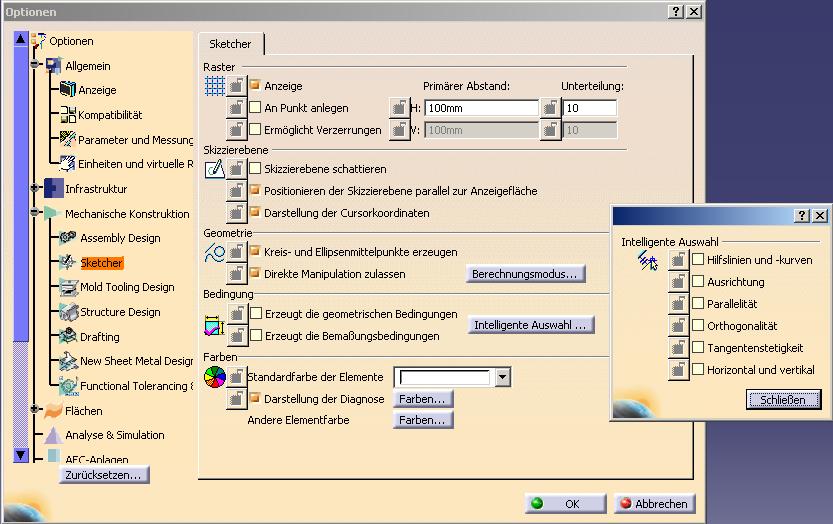

Ich arbeite gerade mal wieder mit V4 und stelle fest, wie angenehm es im Vergleich zu V5 ist, mal einpaar Linien zu zeichnen. Der Grund ist, daß V5 im Sketcher immer "Vorschläge" macht, was besonders bei relativ kompliziertn Sketchen nervig ist. Hier wird dann vorgeschlagen "parallel hierzu", "Zentrisch mit demunddem", "rechtwinklig zu diesem und jenem" etc, alles in Form von blauen Linien und Symbolen.
Gibt es eine Möglichkeit das abzustellen ?

Einfach in den Sketch Tools die rechten beiden Symbole inaktivieren. (siehe Bild im Anhang)

oder einfach beim Erzeugen von Geometrie die Shift-Taste drücken.

Hallo Patrick!
Du musst unter Tools-options die intelligente Auswahl deaktivieren (siehe Anhang). Wenn alles aus ist, fängt er im Sketcher nur noch Kongruenzen, wenn man über vorhandene Geometrie drüberfährt. Sonst nix mehr. Hab aber nix gefunden, wo man die ausstellt.
@Zizo: Servus, bei Dir funktioniert das, wenn die beiden Schaltflächen inaktiviert sind? Also bei mir haben die die gewünschte Deaktivierung der Smartpick-Funktionen nicht bewirkt.

Als Ergänzung dazu:
<Shift> schaltet dieses "Smart-Pick" während der Geometrieerzeugung temporär ab, was meistens ausreicht.
<Strg> hält dagegen eine erkannte Bedingung fest.

Hallo Matthias,
du hast natürlich recht. Das funktioniert bei mir auch nur bedingt:
die blauen Linien werden zwar noch angezeigt, aber keine Constraints mehr erzeugt. Deine Methode ist cooler. Danke.

Besten Dank !
Das mit den Schaltflächen löst ja theoretisch das Problem, aber trotzdem hat mich das blaue geflacker doch genervt.
