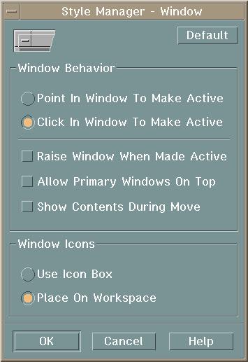

habe folgendes Problem, wenn ich bei Catia V5 z.B. RMT Überlastungseigenschaften im Drawing auswähle und was selektieren will, verschwidet mein kleines Fenster hinter das Catia V5 Fenster. Das ist wirklich sehr dumm.
Gibt es da irgendeine Einstellung, dass die kleinen Fenster immer im Vordergrund bleiben?
Gruß sigma-kon

Hallo sigma-kon,
versuchs mal mit dieser Einstellung im Style Manager des CDE :
in diesem Sinne
Klaus

Danke das wars.
Gruß Sigma-kon
