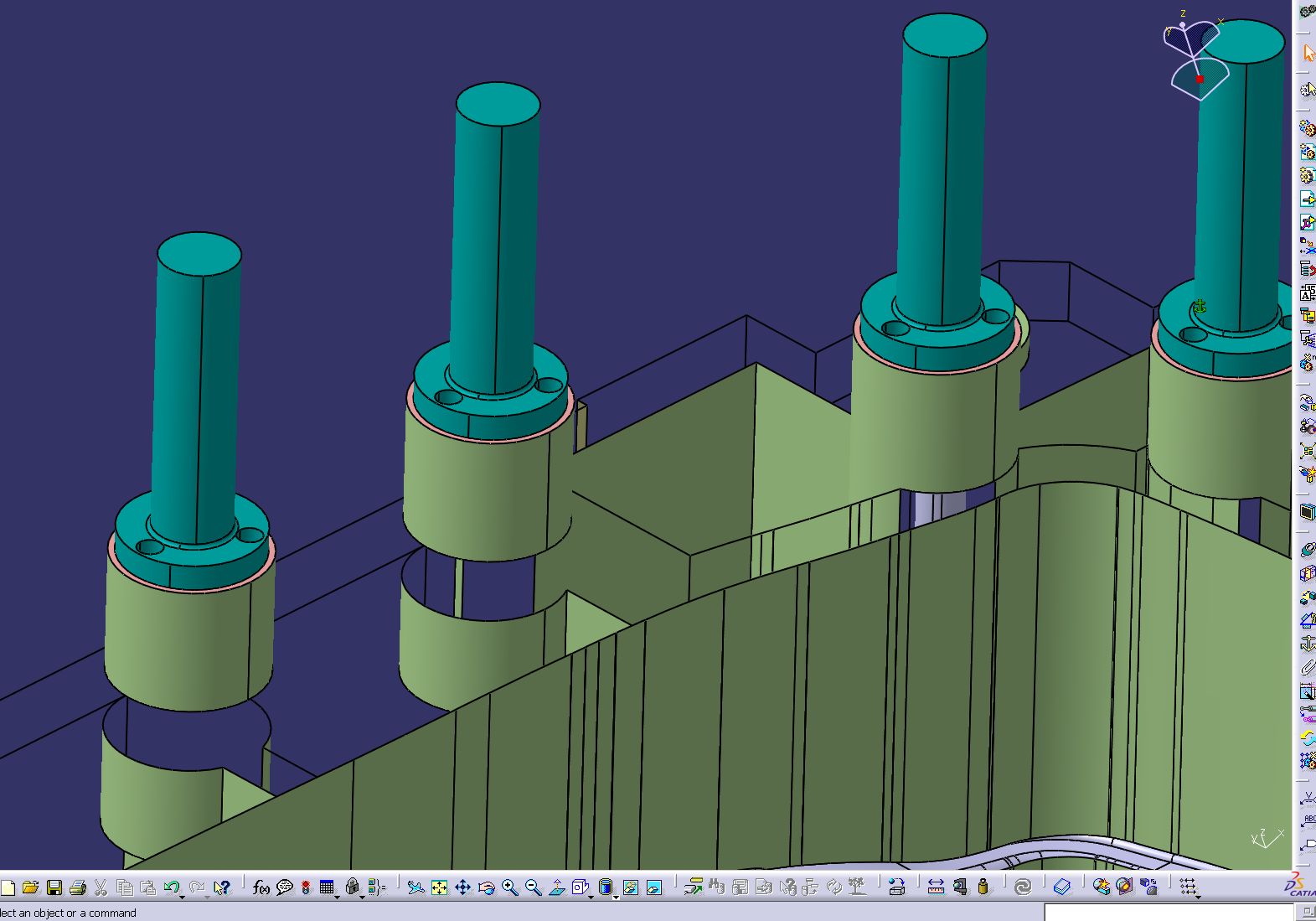

Hallo Catia Gemeinde,
ich habe in der letzten Zeit ab und an ein sehr unangenehmes Darstellungsproblem meiner Modelle unter verschiedenen SPs der Release 12.
Einzelne Parts, egal ob ich sie im Assembly oder einzeln aufrufe werden sowohl im Visualisationmode als auch im Designmode nicht mehr richtig dargestellt.
Geometrisch sind sie vollständig vorhanden und auch im Drahtmodus werden sie korrekt dargestellt, im Schattierten oder Materialmodus hat das Modell allerdings unangenehme Löcher somit lässt sich schwierig damit arbeiten.
Ich habe bereits ältere Stände in die Baugruppe eingespielt aber nach dem Update trat das Problem meist wieder auf.
s. Screenshot im Anhang.
Hat vielleicht jemand eine adäquate Lösung für dieses Problem?
Ich habe sowohl die Maschine neugestartet, es an verschiedenen Maschinen unter Unix/Windows probiert aber überall trat das Problem auf.
Danke für die Hilfe, Gruß Mimi

...wenn´s V4 wäre würd ich sagen der SAG-Wert ist zu hoch eingestellt. Bei V5 könnte es mit der Leistung in den Optionen der Anzeige behoben werden. Versuch mal die 3-D Genauigkeit in Tools/Optionen/Anzeige/Leistung grober einzustellen.
Wir hatten das Problem mit V4-Daten in Enovia-DMU.
Dort war die Lösung R13?!?!

Huhu, ein Genauigkeitsproblem ist es definitiv nicht, ich habe schon die Visualisierungsoptionen in Tools Options umgestellt.
Lustigerweise verschwindet der Fehler ebenfalls wenn ich z.B. einen bereits vorhandenen Block im gleichen Part editiere, wenn ich aber dann wieder aus der Funktion herausgehe ist der Bug wieder da.
Catdua liefert leider auch kein Ergebnis

Hallo Mimi
das schaut vom Effekt etwas so aus wie bei uns. Wir hatten dann das Ganze gemeldet und letztendlich die Meldung von DS bekommen, dass sie es als Fehler anerkennen, dass es aber zu lange dauert dies zu fixen und wir sollten einen Enhancement Request machen. Bearbeitung abgeschlossen.
