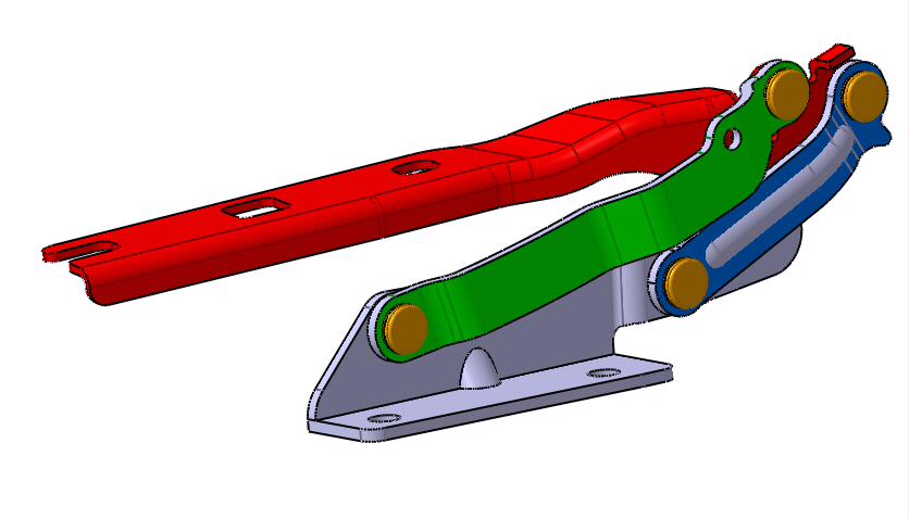

ich mach mir Sogen, dass es bei einer Öffnung der Frontklappe zu einer Durchdringung zwischen Scharnierarm und dem neu "geformten" Kotflügel kommt. Leider habe ich keine Ahnung, wie man Scharniere konstruiert
bzw. wie man auf einem einfachen weg die stellungen des scharniers sehen kann. Wer hat Infos, wie so etwas funktioniert.

Hallo Svenne24,
du brauchst mit Funktion Sweept Volume helfen?
Gruß Daniel Mourek

Hallo Svenne!
Ich würde auch sagen, dass das in die Richtung DMU Kinematic Simulator geht. Kinematikmechanismus definieren und dann bewegen, Kollisionsanalyse, usw.

in diesem nicht all zu komplexen fall geht es moglicherwesie auch anders.
1.) die entsprechenden assembly bedingungen vergeben (soweit nicht schon geschehen)
2.) in der assmebly move toolbar die funktion: "stop manipulate on clash" aktivieren (das icon das wie eine explusion aussieht)
3.) nun mit "manipulation" das scharnier bewegen (achse definieren)(with respect to constraints aktivieren, sonst zerlegt sich das produkt eventuell)
jetzt muss man wärend der bewegung die shift taste gedrückt halten. wenn eine kollision stattfindet dann wird die bewegung gestoppt, und die beiden sich berührenden teile werden orange markiert. wenn nicht dann kann man's ganz normal weiter bewegen.
man muss im design mode sein!
eventuell an einem einfachen teil mal probieren (wo man sieht ob's clashed), es klappt nämlich manchmal nicht gleich auf anhieb.
diese "poor man's kinematic" ist hin und wieder ganz hilfreich
