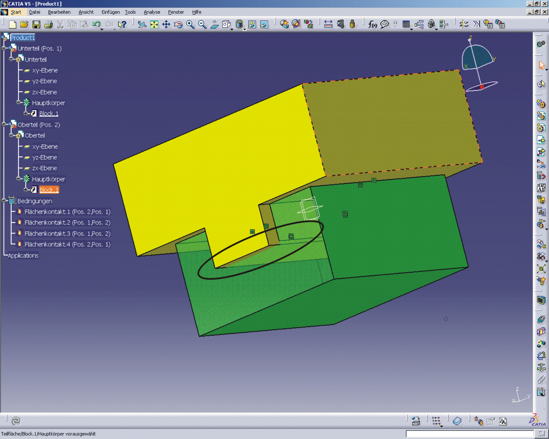

Hallo Catia User,
ich habe folgendes Problem, im Assembly Design von Catia hat man die Möglichkeit Teile auf Kontakt und Überschneidung zu überprüfen.

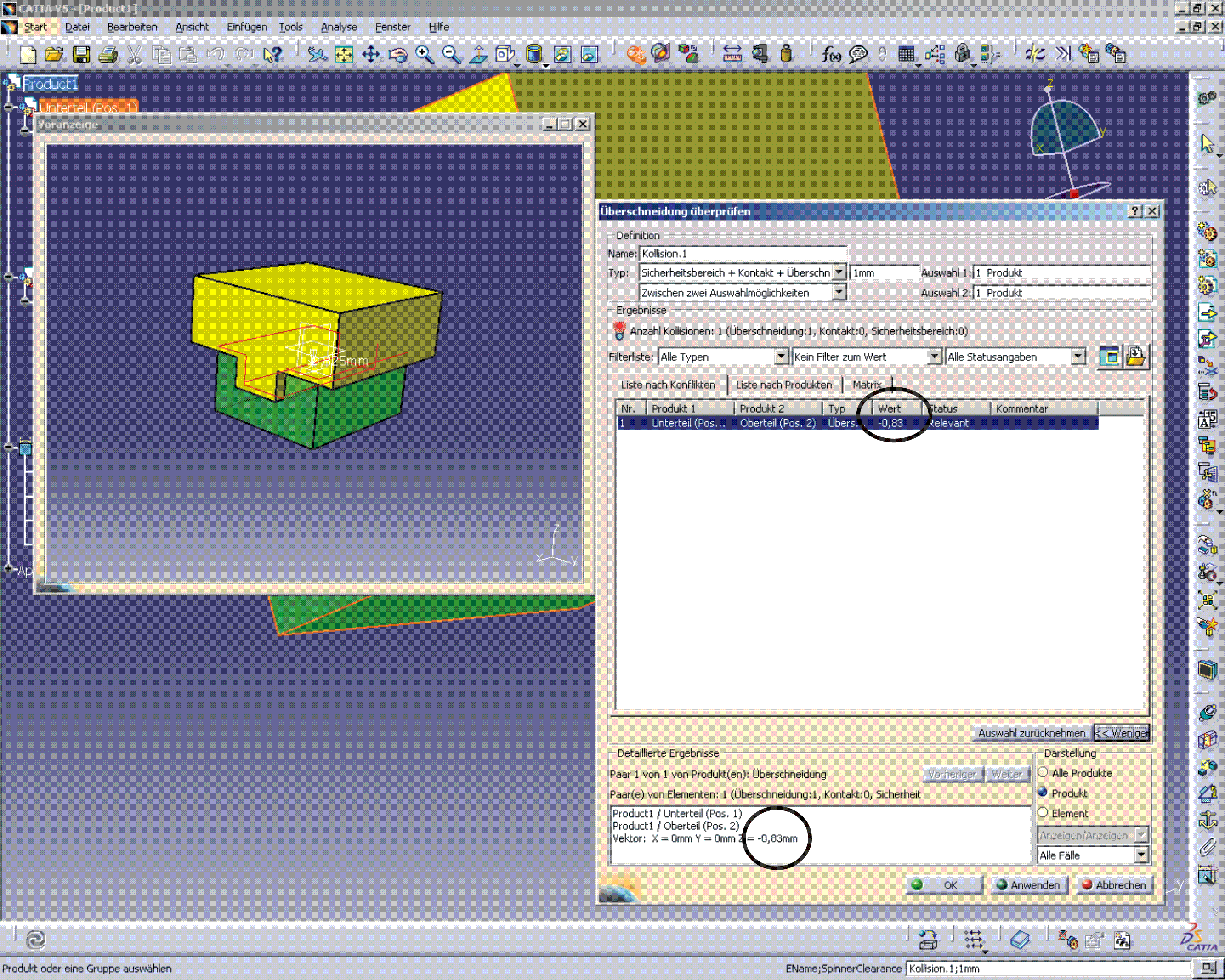

Wenn ich nun Teile überprüfe, wird mir im Dialogfeld „Überschneidungen überprüfen“ ein Wert angezeigt. Im Beispiel (Grafik) beträgt der Wert 0,83mm in Z. Die Teile überschneiden sich aber um 1 mm. Verändere ich die Überschneidung auf 0,1 mm, wird mir ein Wert von 0,13mm angezeigt. Wie kommen diese Werte zustande? Kann ich die Berechnung dieses Wertes in den Optionen, oder sonst wo genauer einstellen? Und wozu ist der Befehl „Überschneidung berechnen“ unter Analyse gut? Als Ergebnis bekomme ich nur den Hinweis, dass eine Überschneidung vorliegt. In der Onlinehilfe von Catia und im Leitfaden Catia Version 5 vom Verlag Moderne Industrie habe ich dazu nichts gefunden. Kann aber sein, dass ich etwas überlesen habe. Suchen im Forum hat mir auch nicht weitergeholfen.
Ich hoffe es kann mir einer weiterhelfen. Bin für jeden Tipp dankbar.
Danke und schöne Grüsse aus Hamburg

die differenz kommt durch Darstellungs-fehler im Catia
die etwa 0,1 beträgt.Bei der überschneidung beim so kleinen werten wurde ich immer Kontakt+überschneidung  wählen dann bleibt der wer bei 0.
Mfg
