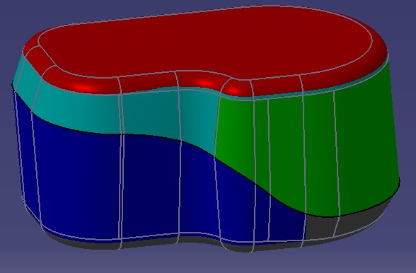

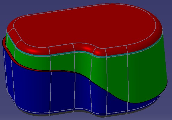

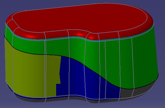

hallo
DRAFT FITTED sucht sich den optimalen Winkel ober- und unterhalb der Trennfläche, wobei der Minimalwert berücksichtigt wird. Das heisst, dass weniger Material aufgetragen wird als bei DRIVE/DRIVEN.
Der INDEPENDENT DRAFT trifft sich nicht auf der Trenneben.
Bei dem DRIVE/DRIVEN DRAFT wird der Wert für eine Seite fest eingestellt und die andere angepasst.
Auf den Bildern kann man dieses Verhalten sehr gut sehen.
Dieser Draft Typ ist in der Lizenz CFO enthalten. Durch diesen Draft Typ kann sehr viel GSD-Arbeit eingespart werden. Dies bedeutet eine imense Zeiteinsparung.

habe schon erfahrung mit diesem Feature.
hat wirklich enormes Potential zur Materialersparnis. zudem ist das Ergebnis das gewünschte, das auch fertigungstechnisch machbar ist. bei den anderen Draft typen muss man immer einige Kompromisse eingehen.
